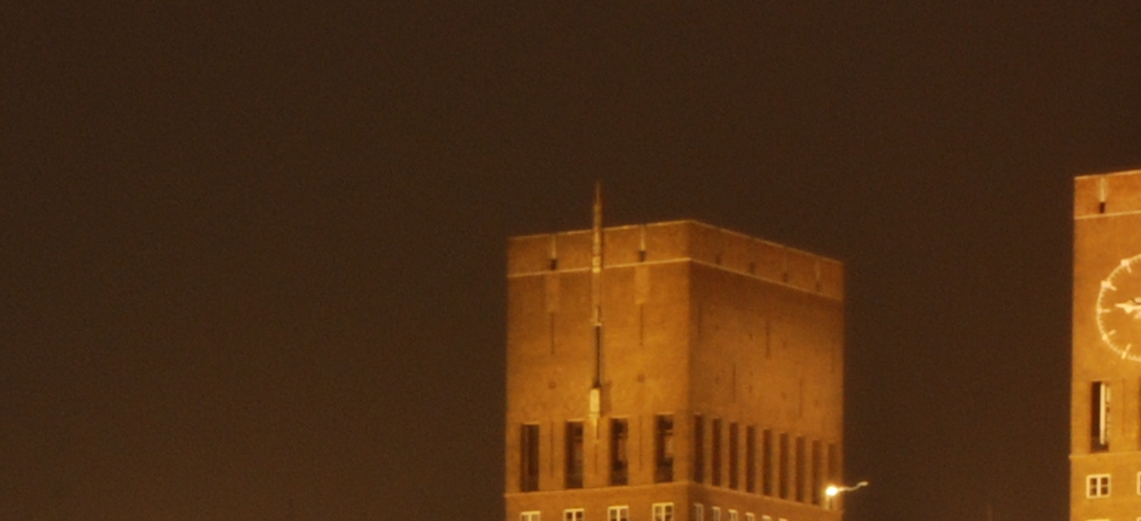

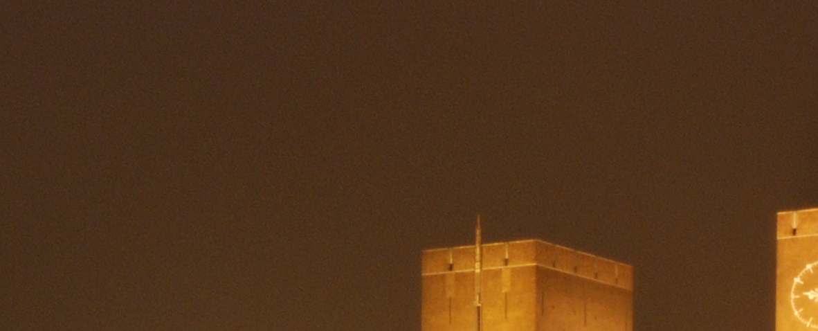

OscarMike1 Skrevet 10. januar 2008 Skrevet 10. januar 2008 Når jeg tar bilder med lang lukkertid, opplever jeg at det følger med endel støy på himmelen. Tar for det meste bilder i Oslo-området, der det er endel "lysforurensing", men kan dette forklare alt? La ved utsnitt av to bilder. Hvordan kan man få en "renere" himmel? Iso 400 f18 8 sek Iso 250 f29 25 sek Blendet ned 3 hakk
Beej80 Skrevet 10. januar 2008 Skrevet 10. januar 2008 Når du bruker så lange lukkertider, så bruker du vel stativ uansett... Så hvorfor bruker du ikke ISO100 da ? Det har ikke noe å si om lukkertiden blir 4 ganger så lang vel ? Mvh, Beej80
OscarMike1 Skrevet 10. januar 2008 Forfatter Skrevet 10. januar 2008 Glipp fra min side. Men ISO 250 eller 400 vil vel ikke generere så mye støy? Jeg er ikke plaget av uskarpe bilder, men å finne en teknikk for å minimere støyen.
Beej80 Skrevet 10. januar 2008 Skrevet 10. januar 2008 (endret) Tingen er at med lengre lukkertider så genererer sensoren litt varme, og det blir dermed støy og 'hot' pixels. Skal så vidt jeg har forstått være et litt mindre problem med CMOS sensorer. På mitt kamera kan jeg stille inn 'noise reduction' slik at kameraet tar ett bilde til (med speilet/lukker nede) som skal være helt svart, så fjerner det 'støyen' etterpå ved å sammenligne. Dette er gjerne en funksjon man må slå på. Videre er det på mitt kamera viktig å eksponere riktig for å unngå støy på høyere ISO-verdier... Helst overeksponere bildet, uten å brenne ut høylysene. Dette gjelder vel helst for å ikke få så mye forstyrrende støy på selve motivet. Du bruker veldig små blendere (store blendertall), og diffraksjon vil være et reellt problem ved de verdiene du har... f/11 og hvertfall ikke høyere enn f/16 er en fordel for å unngå diffraksjon. Dog har nok ikke det noen innvirkning på støyen. Det kan være at en del er tåke/smog og lys i kombinasjon som gjør at det blir støy. Hadde det vært klar luft og stjernehimmel, så skulle det ha blitt helt 'sort'... Mvh, Beej80 EDIT: Presiserte noe. Endret 10. januar 2008 av Beej80
