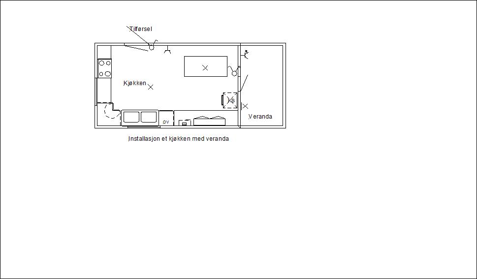

Hei! sliter nok en gang med en elenergi oppgave. Her er det jeg sliter med x)
• Mål kontinuitet i anlegget med ohm-meter (skriv ned verdien du fikk)
Beskriv hvordan du utførte målingen
• Fyll ut skjemaet for Sluttkontroll av elektrisk anlegg
• Etter at du har fått godkjent installasjonen skal du tegne et forslag til komplett installasjon på kjøkkenet. Du skal ta med nødvendige stikkontakter og lys.(slik som du har på kjøkkenet hjemme)
• Foreslå forlegningsmåte for tilførselen til 25 A stikkontakt til komfyr
Bruk NEK 400, se side xxx og bestem følgende for denne kursen:
1. forlegningsmåte
2. kabeltverrsnitt
3. sikringer
takker :)

hei
og det er viktig med å legge til amaturer under overskapa på kjøkkenet. fordi der trengs det mer lys for det er en arbeidsbenk. for å ikke gjøre dette innvikla så skal jeg ikke nevne at man trenger mer lux for arbeidsteder enn i et vanlig rom. der er lysstyrken til ei lampe f. eksempel. en bryter for armaturene og en for taklys. det er vanlig.
