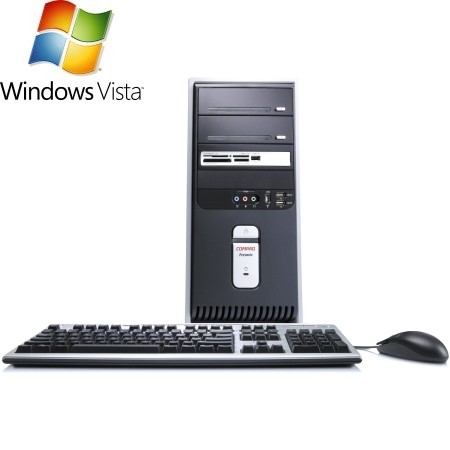

chayse Skrevet 8. januar 2008 Skrevet 8. januar 2008 (endret) hei, jeg har tenkt å oppgradere min compaq pc. da tenkte jeg på å kjøpe nytt hovedkort (amd), prosessor og skjermkort. http://www.komplett.no/k/ki.aspx?sku=321031 hovedkort http://www.komplett.no/k/ki.aspx?sku=331906 prosessor http://www.komplett.no/k/ki.aspx?sku=337821 skjermkort passer disse bra sammen eller? hvordan kan jeg vite om hovedkortet passer til kabinettet jeg har no? takker for svar Endret 8. januar 2008 av chayse
Wibla Skrevet 8. januar 2008 Skrevet 8. januar 2008 Dette ser helt greit ut. Kan du fortelle litt om hva slags maskin du har i dag, bla.annet hvor kraftig psuet er, og om psuet står i veien for cpu i kabinettet?
Kim1231451 Skrevet 8. januar 2008 Skrevet 8. januar 2008 De passer sammen, men ville kjøpt et nyere skjermkort viss du skal spille de nyeste spillene. 8800gt feks, utrolig mye kort for pengene. har du link til kabinettet ditt, eller navn?
chayse Skrevet 8. januar 2008 Forfatter Skrevet 8. januar 2008 veit ikke hva kabinettet heter, men det sjer slik ut
Kim1231451 Skrevet 8. januar 2008 Skrevet 8. januar 2008 Last ned pc wizard å sjekk hvilket hovedkort du har. Link: http://itpro.no/fil/1451.html
Bolson Skrevet 8. januar 2008 Skrevet 8. januar 2008 Stygg mistanke om at det er brukt mATX her, og da vil ikke HK ha plass. Dersom du har 4 ekspansjonsplasser bak på maskinen har du mATX og har du sju stk har du ATX.
Bolson Skrevet 8. januar 2008 Skrevet 8. januar 2008 hva er ekspansjonsplasser da? Ekspansjonsplasser er plassene for skjermkort, lydkort eller annet tilleggsutstyr. Kalles også PCI-porter og/eller PCIe-porter. Sjekk denne her, guide. Kortet her har 7 plasser som er ATX standard. Du bør kanskje lese denne guiden. Åpner du maskina di vil du se hvor mange spor du har. Du bør også sjekke med SIW eller det programmet som er foreslått ovenfor hva slags HK og maskinvare du har i dag. Jeg tror nemlig du også trenger nytt minne.

chayse Skrevet 9. januar 2008 Forfatter Skrevet 9. januar 2008 hvor sterk strømforsyning kommer jeg til å trenge da?
Bolson Skrevet 10. januar 2008 Skrevet 10. januar 2008 ingen som vet? =P Først, endre tittelen på tråden slik som moderator anbefaler (krever). Størrelse på PSU, - 400 - 450 Watt holder greit i et oppsett med et skjermkort.
