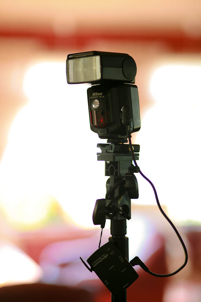

eriklovold Skrevet 9. juli 2009 Skrevet 9. juli 2009 ARRRGHH FFFFUUUUU! Nå er jeg _sint_. Nettopp fått SB-28 i hus og tenkte at den kom til å funke glatt med Skyporten. Men neida! Ikke faen vettu! Kan noen vennligst forklare meg hvorfor setupen min ikke funker, annet enn at det er ødelagt kabel/skyport? Jeg har senderen i hotshoen, stående på "all" og på samme frekvens som mottakeren (1 og 2 er opp, 3 er ned). Mottakeren er koblet til blitsen med riktig kabel. Blitsen står på manuell.

Dewil Skrevet 9. juli 2009 Skrevet 9. juli 2009 ARRRGHH FFFFUUUUU! Nå er jeg _sint_. Nettopp fått SB-28 i hus og tenkte at den kom til å funke glatt med Skyporten. Men neida! Ikke faen vettu! Kan noen vennligst forklare meg hvorfor setupen min ikke funker, annet enn at det er ødelagt kabel/skyport? Jeg har senderen i hotshoen, stående på "all" og på samme frekvens som mottakeren (1 og 2 er opp, 3 er ned). Mottakeren er koblet til blitsen med riktig kabel. Blitsen står på manuell. for å sjekke at det ikke er kabelen eller blitsen din som kødder kan du ta ut sync kabelen av mottageren. Så finner du en binders eller noe sånt og kortslutter jack pluggen. hvis blitsen din blinker da så er det noe med mottageren. Prøvde nettop selv for å se, har samma blitsen som deg.
