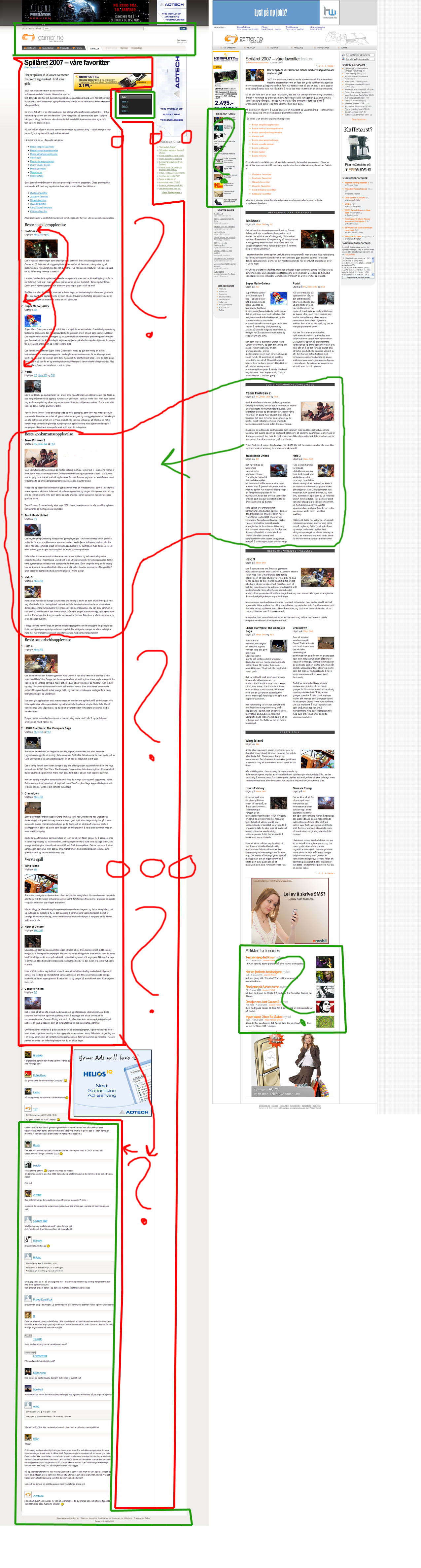

Her faller fokuset mitt og jeg legger ved et bilde på 1MB, middels jpg-kvalitet i anslagsvis 1200 * 4200 piksler som viser både gammel og ny versjon av gamer.no design. Bildet er i 1:2 størrelse. Det ble i største laget med 2500*9500 px :) Det er på bildet flere streker og firkanter i 2 forskjellige farger.
Grønn = Bra.
Rød = Forbedringspotensiale og/eller dårlig.
La oss starte fra topp: (Beveger oss fra øverste strek/tegning/firkanter fra venstre til høyre.)
Header: Dere har laget en meget god header til samtlige sider.
Tittel/byline
Tittel blir i største laget i forhold til bylinen og i tittelområdet føles det som om det er for liten plass. Du ser bylinen i meget liten grad, den bør vises bedre, men aller helst; tittelen bør vises mindre... ;) Du har allerede sett tittelen når du trykker deg inn på den saken, den trenger virkerlig ikke være så stor.
Ingressområdet: Dere har alltid hatt gode ingressbilder/artikkelbilder, i stedet er det erstattet med reklame på høyresiden. Siden tittelområdet allerede føles klumpete blir ikke følelsen bedre når det er så mye tekst i forskjellig størrelser tett opptil hverandre på venstresiden, ingen balanse. Og som jeg nevnte, dere har flotte artikkelbilder, bruk dem!
"3 kolonner": Legg merke til de 3 rundingene like under sidenavigeringsboksen, vi kommer tilbake til dette lenger nede.
Punkter er utenfor rammen: Dette er vel en kodefeil, punktene overlapper rammen, ser ikke pent ut.
"Del av artikkel"
Denne artikkelen blir i dette designet et scrollhelvette uten like, hvorfor flyter ikke bildene seg ved siden av teksten? Jeg håper virkerlig det er en kodefeil/at beta.gamer.no ikke henter inn alt av informasjon, for det går virkerlig ikke an. Det skaper mindre flyt i samtlige av deres tekster og bildene blir mer i veien enn de er noe du ønsker å se på.
Dessuten, hvor er det blitt av den grå bakgrunnen som gjør at mellomoverskriftene tydelig skiller seg ut her. Det å skille det ut slik er spesielt viktig i slike kåringer for å skille de forskjellige konkurransene.
Og som dere ser, i den artikkelen er layouten innenfor de forskjellige grenene perfekt delt opp etter plassering, hvor er det blitt av? Det gjør det mye mer oversiktlig, dere bør gi skribentene mulighet til å jobbe i 2 kolonner og velge hvor bildet skal flyte ved sien av tekst (Ja, dette er sikkert mulig for deres skribenter å gjøre. MEN det må synes, det er vanskeligere å omtale deres design når en ikke vet hva som er feil og skal helt sikkert rettes, eller ikke)
Som dere skjønner valgte jeg den aktuelle artikkelen for å "utfordre" designet deres.
"Stor tom plass" og "3 kolonner"
I 2 kolonner nedover, helt siden "sidenavigeringsboksen" har det nå vært tomt. Ingentingen... I andre artikler er det i minste produktinfo i noen få centimeter i tillegg, men det er generelt for mye tomt her og sett at det er så tomt hele tiden, hvorfor dele tomplassen med 3 streker. En strek som skiller artikkelen fra den ene kolonnen og en ny strek som skiller den ene kolonnen fra den andre kolonnen og så i tillegg et bakgrunnsfargeskifte som lager et tredje tydelig skille. Det virker ikke bare tomt, men og som om dere burer artiklene inne, redde for at de skal falle ut. Det er rett og slett veldig spesielt å se en side ha 3 rammer... Og på mesteparten av siden har dere ikke nytte for to av de tre.
Reklame bryter strek på "midten" av første ramme.
Deretter, når streken har funnet en reklame som har funnet seg for godt å plasseres i en usymmetrisk posisjon brytes linjen og den fortsetter ikke lenger. Det får de tre rammene til å bare synes enda merkerligere, de har egentlig ikke hatt annen rolle enn å holde noe adskilt like i toppen. Mens resten av siden er det tomt nedover... Reklamen virker i tillegg til å være ubalansert og kan når som helst dette ned. Det er ingen symmetri i det. Siden linjen forresten brytes av reklamen er det ikke særlig bedre når linjene som skiller innleggene har linjer ut til der linjen fra toppen omtrentlig skulle møtt dem!

Ser det i artiklene nå er ordnet opp med tanke på bildene, de ser nå ut til å plassere seg korrekt. Men forsatt (regner ikke med dere er ferdige, bare minner dere om det) er det problem med at det ikke deles i to spalter i den artikkelen jeg tok opp som eksempel. Dette var tross alt slik Gamer.no har ønsket artikkelen skal se ut og være bygget opp, så det bør ivaretaes ;)
Bylinen er mye bedre plassert, samt synlig og øverste del blir derfor ikke så "klumpete" men fortsatt mener jeg tittelen kan forminskes.
Reklamen nede er mye bedre plassert, dog, det kan være på sin plass at det henvises til kommentarene, noen vil kanskje kun se en annonse. "Se kommentarer under annonsen" eller lignende.
Lenken under som henviser til tråden er godt plassert, men kunne med fordel vært en piksel høyere tror jeg.
Når det gjelder antall kommentarer som blir vist synes jeg det er i meste laget. Er vel 15-20 som blir vist der nå. 10 stykker burde holde. Og helt nede i "kun" 7 viste innlegg kan og gå an.
Fortsatt er det feil nedover med punktering, men dere er vel klar over det, hehe ;)
