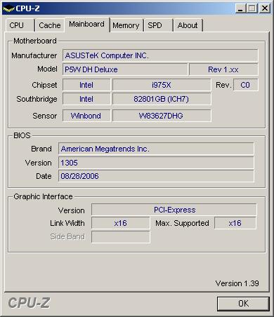

Hei.. jeg har aldri overklokket noe før, men tenkte jeg skulle prøve.. har lest litt på forumet her og noen av overklokkings guidene, men fortsatt ikke helt sikker på hva jeg skal gjøre.. Noen som kan gi meg noen tall og tips?
Asus P5W DH Deluxe
Intel C2D [email protected] (stock vifte)

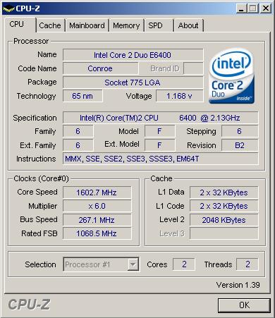

takk for info sålangt.. det står vel 1.6 og ikke 2.13 fordi den klokker selv etter load% eller noesånn for å være energisparende?
du trenger ikke å skru av speedstep/EIST
Den klokker ned når du ikke gjør noe spess, og klokker opp til det høyeste hvis det er nødvendig.
ingen ulemper, bare fordeler, så slipper du å cpuen unødvendig varm, og hjelper litt på strømregningen :)

Asuskortet ditt er Intel 975 basert - det sammen med en ganske moden bios gjør nok at du trygt kan bruke speedstep - det er som sagt kun fordeler med det. Men det lønner seg å ha det avslått mens "du klokker deg opp" - når du har funnet din maks stabile overklokk kan du skru det på igjen.

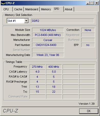

som dere ser har jeg Corsair PC2-6400 (CM2X1024-6400) som har 5,5,5,18 latency... kan jeg stille ned latency på denne rammen uten at den tar skade av det?

når det gjelder minne timings skulle jeg "trygt" si at dine kan klare 4-4-4-11 @ 2t på stock fart, men dette kan jeg ikke bekrefte (enda 4-4-4-11 er ikke noe veldig stramt)
her er det bare å prøve å feile, men IKKE la vdimm gå på stock/auto i bios!! da stilelr den seg etter jedecs 1.8v, å skal du ha 4-4-4-11 så klarer du det trygt på 2.1v ( merk, enda mindre faktsisk, men jeg har 2.1v som standar )
Har selv hatt P5W kortet, og jeg fant ikke inst. til latency på rammen i bios..
Men om du kjører den med 400FSB på den rammen vil timingen være 1:1 iallfall.
Og det er å anbefale..
