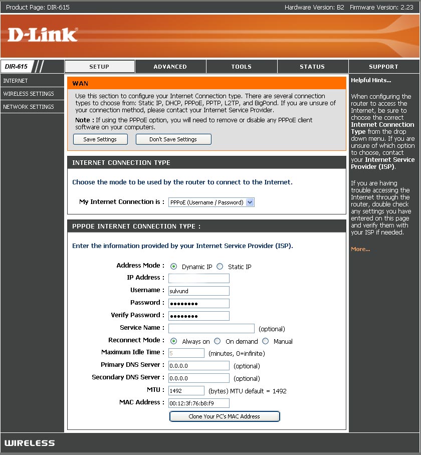

Dellaguten Skrevet 5. januar 2008 Skrevet 5. januar 2008 Eg har kjøpt meg ny D-link DIR-615 ruter, men får ikkje oppretta kontakt med Internett (Telenor Online Basis ADSL), brukar eit gamalt Cell Pipe ADSL modem som eg fekk då eg installerte ADSL hjå meg i 2004. Mitt gamle D-link DI-604 gjekk det heilt greitt med, men dette tok kvelden. Nokon som kan hjelpe? Svein

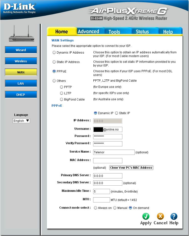

TaZ Skrevet 5. januar 2008 Skrevet 5. januar 2008 (endret) Hadde store problemer da jeg satt opp samme routeren,kjørte veiviseren sikkert 10 ganger før det kom..Holdt vel på nesten 2 timer..Jalla greier. Bytta fra en eldre dlink wlan router og den var det bare å plugge i så fungerte den.. Di lager det så brukervenlig at det bare blir tull av det virker det som.. Du legger inn brukernavn som [email protected]? og rett VPI/VCI (8/35) og LLC Endret 5. januar 2008 av taz
Dellaguten Skrevet 5. januar 2008 Forfatter Skrevet 5. januar 2008 Eg har kjøpt meg ny D-link DIR-615 ruter, men får ikkje oppretta kontakt med Internett (Telenor Online Basis ADSL), brukar eit gamalt Cell Pipe ADSL modem som eg fekk då eg installerte ADSL hjå meg i 2004. Mitt gamle D-link DI-604 gjekk det heilt greitt med, men dette tok kvelden. Nokon som kan hjelpe? Svein Eg har vore inn i denne menyen på D-linken og lagt inn dette, sjå vedlegg. Har ikkje vore inn i andre menyar på D-linken. Svein
maheath Skrevet 5. januar 2008 Skrevet 5. januar 2008 Står jo litt lengre opp at brukernavnet skal ha "@online.no" på slutten... har du prøv det?
Patrick de Maar Skrevet 5. januar 2008 Skrevet 5. januar 2008 (endret) Du må nok ha @online.no etter brukernavnet. Endret 5. januar 2008 av Ryuk
Dellaguten Skrevet 5. januar 2008 Forfatter Skrevet 5. januar 2008 Takkar for hjelpa, eg måtte ha "@online.no" med i brukarnamnet, igjen takk for all hjelp. Svein
