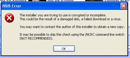

vista ult. x64 asus hov.kort - NSIS ERROR på alle downloads
hey, har Asus P5N32-E SLI vista x64 ult. på alle downloads får jeg denne feilmeldigen
både i IE 7.0 og firefox får jeg feilen
prøver og laste ned en fil fra sourceforge har prøvd og laste ned samme filen fra flere steder så det er ikke siden det er noe feil med.
nå sitter jeg i xp og da går det fint og laste ned.
både i IE og firefox stopper downloaden på 8.1 MB når den egentlig er på 9.1 MB, så henger den der i 5-10 sec så sidet windows at nedlastingen er ferdig, så får jeg ikke opnet den, jeg skjekket hjemmesiden til asus får å se om det kunne være nettverks drivere (chipset drivere) men da fant jeg bare dette:
NVIDIA MCP55 Package Driver V1.08 for Windows Vista.(Vista beta drivers are for testing only)
som er fra: 2006/11/21 update
hva annet kan være feil???
takker for svar
