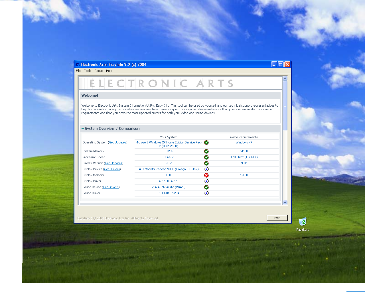

Kalle_92 Skrevet 1. januar 2008 Skrevet 1. januar 2008 (endret) Heisann. Jeg har et problem med BF2. jeg har innstallert spillet, men det vil ikke starte. Vedlagt bilde, angående problemet. kan noen hjelpe meg?? Er Veldig takknemlig for kjappe svar! Edit1: ser at Display memory er det noe galt med. hva er problemet? Edit2:Jeg starter spillet, og det som skjer er at det blir svart, som om det var på vei inn, og så går det ut av det. BF2_problem.bmp Endret 1. januar 2008 av Kalle_92
RamGuy Skrevet 1. januar 2008 Skrevet 1. januar 2008 Det står at den ikke finner noe skjermkort minne. Jeg ser også at du kjører en OMEGA driver, det er jo en modifisert driver, kan være det som er problemet, og at denne modifiserte driveren gjør slik at spillet ikke klarer å registrere minnemengden på skjermkortet. Har du prøvd med de siste offisielle driverne, eller siste OMEGA driver?

trettifire Skrevet 1. januar 2008 Skrevet 1. januar 2008 Heisann. Jeg har et problem med BF2. jeg har innstallert spillet, men det vil ikke starte.Vedlagt bilde, angående problemet. kan noen hjelpe meg?? Er Veldig takknemlig for kjappe svar! Edit1: ser at Display memory er det noe galt med. hva er problemet? Edit2:Jeg starter spillet, og det som skjer er at det blir svart, som om det var på vei inn, og så går det ut av det. Er nok fort grafikkkortet ditt, går ut fra at du spiller på en gammel laptop. Du kan eventuelt oppdatere driverne dine her

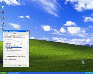

hans94 Skrevet 1. januar 2008 Skrevet 1. januar 2008 hei, har hatt det samme problemet. jeg gjorde som følger: -høyre klikk på BF2 snarveis-ikonet på skrivebordet -gå på egenskaper -trykk på kompatibilitet (blant de du kan velge) -trykk (merk av) på "kjør dette programmet i kompatibilitetsmodus for -rull ned gardinen under og velg:"Windows XP (service pack 2)" -start spillet og skyt! Lykke til!
RamGuy Skrevet 1. januar 2008 Skrevet 1. januar 2008 Nope Hvilket modellnummer har skjermkortet ? 9600? 9800? ATI mobility RADEON 9000 Jeg trodde det var felles navnet for alle modeller i 9000 serien jeg Mulig jeg tar feil
Kalle_92 Skrevet 1. januar 2008 Forfatter Skrevet 1. januar 2008 hei, har hatt det samme problemet. jeg gjorde som følger: -høyre klikk på BF2 snarveis-ikonet på skrivebordet -gå på egenskaper -trykk på kompatibilitet (blant de du kan velge) -trykk (merk av) på "kjør dette programmet i kompatibilitetsmodus for -rull ned gardinen under og velg:"Windows XP (service pack 2)" -start spillet og skyt! Lykke til! Windows XP service pack 2 er ikker der.... men det høres jo ut som du er inne på noe der. Nope Hvilket modellnummer har skjermkortet ? 9600? 9800? ATI mobility RADEON 9000 Jeg trodde det var felles navnet for alle modeller i 9000 serien jeg Mulig jeg tar feil Det står mobility RADEON 9000 her. og jeg tror det er rett

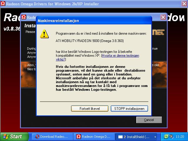

Kalle_92 Skrevet 2. januar 2008 Forfatter Skrevet 2. januar 2008 Tror det har noe med driveren her. den består ikke windows logo-testingen. Den blir ikke kompatibel med Windows XP. Hva skal jeg gjøre?? Vedlagt bilde:
Uglegutt Skrevet 2. januar 2008 Skrevet 2. januar 2008 (endret) Tror det har noe med driveren her. den består ikke windows logo-testingen. Den blir ikke kompatibel med Windows XP.Hva skal jeg gjøre?? Vedlagt bilde: Skjermkortet ditt støtter vel ikke shader model 3.0, som BF2 krever... Edit: Tror ikke skjermkortet støtter DirectX 9.0 heller. Endret 2. januar 2008 av -LIKMARK-
Kalle_92 Skrevet 2. januar 2008 Forfatter Skrevet 2. januar 2008 Tror det har noe med driveren her. den består ikke windows logo-testingen. Den blir ikke kompatibel med Windows XP.Hva skal jeg gjøre?? Vedlagt bilde: Skjermkortet ditt støtter vel ikke shader model 3.0, som BF2 krever... Edit: Tror ikke skjermkortet støtter DirectX 9.0 heller. Altså, så kan jeg ikke gjøre annet enn å kjøpe ny pc.
Kalle_92 Skrevet 2. januar 2008 Forfatter Skrevet 2. januar 2008 Ja, eller spille gamle spill Jeg skal spille battlefield jeg:P eller noe nytt. så må nok bli ny pc......
NilsiT Skrevet 2. januar 2008 Skrevet 2. januar 2008 (endret) Tror det har noe med driveren her. den består ikke windows logo-testingen. Den blir ikke kompatibel med Windows XP.Hva skal jeg gjøre?? Vedlagt bilde: Skjermkortet ditt støtter vel ikke shader model 3.0, som BF2 krever... Edit: Tror ikke skjermkortet støtter DirectX 9.0 heller. vet ikke om hvilken shader model det har, men directx 9.0 skal det støtte! ser nå at det gjør faktisk ikke skjermkortet, tok en titt innom ati.... Endret 2. januar 2008 av Nilsi_tl
