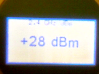

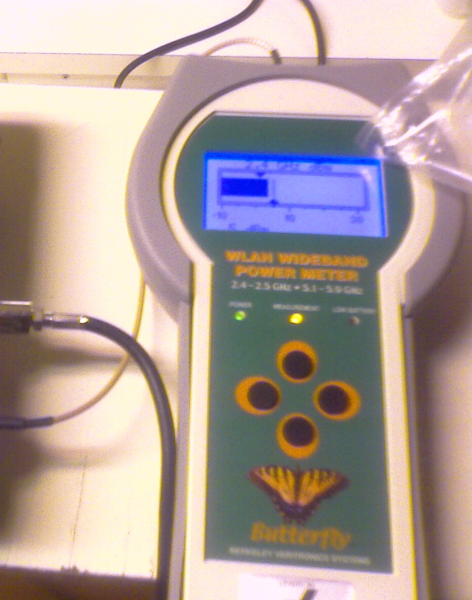

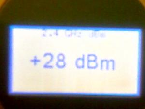

Jaguaren Skrevet 31. desember 2007 Skrevet 31. desember 2007 Mye har vært skrevet om hva sendeeffekten egentlig er når man bytter firmware på Linksys eller Buffalo routeren til en tredjeparts firmware. Jeg har syslet mye med DD-WRT firmware, og har kjøpt inn et egnet instrument for å måle sendeeffekt på WIFI utstyr. Under forsøkene ble det klart at det å sette antennen til "right" ØKTE effekten på Buffalo testrouterene, jeg har testet over 15 Buffaloer, og like mange Linksyser. Jeg har målt routere solgt innen EU, routere solgt utenfor EU kan ha en sterkere sendeeffekt. Måleinstrumentet er en Butterfly Wi-Fi Power Meter Dette er hva en Buffalo/Linksys klarer MAX. 28 dBm er forøvrig 630.9mW. Max lovlig innenfor EU er 100mW utstrålt fra ANTENNEN, ikke fra selve routeren. Setter man på en 14dBi antenne på denne vil man ha utstrålt effekt på 15848.9mW, altså 15.84 Watt. minus signaltap i koaks og plugger.

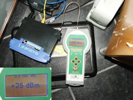

WLANButikken Skrevet 5. juni 2008 Skrevet 5. juni 2008 (endret) Heisann.. Syntes 630mW eller 28dBm var rått på en Linksys. Prøvde å finne en slik da det hørtes interessant ut, så målingene ble foretatt ved stikkprøver midt inne i en stabel med LinksysWRT54GL. Disse ble målt med både Tomato og ddwrt, antennevalg B eller Right og max sendeeffekt 251mW. Resultat: alle viste jevnt 25dBm eller 316mW noe som skulle tilsi at Linksys kjøpt i Norge, ligger jevnt på dette. Endret 5. juni 2008 av WLANButikken
Lars Dongeri Oppholdsnes Skrevet 5. juni 2008 Skrevet 5. juni 2008 Når man måler så bør man hvertfall vite toleransen til instrumentet. Jeg synes ikke det er betryggende at man kun måler hele dB f.eks. Det betyr jo at forskjellen på to like målinger kan være målt på signaler med f.eks 1W og 1,4W uten at det vises på instrumentet. I tillegg kommer avvik pga toleranser som jeg antar kan være relativt store på rimelig mikrobølgeutstyr? Jeg finner forøvrig ikke opplysninger om toleranse på hjemmesiden.
analkløe Skrevet 5. juni 2008 Skrevet 5. juni 2008 til dere som har måleutstyr... prøv å sett enhetene på 5mW og mål igjen.
