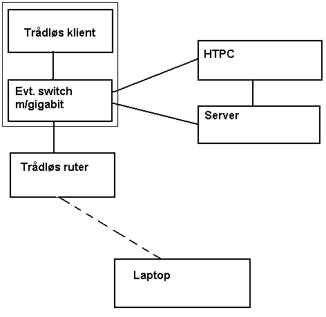

PTRN Skrevet 31. desember 2007 Skrevet 31. desember 2007 (endret) Du skjønner hovedargumentene mine, men misforstår på noen. Må du bruke ICS? Hvorfor ikke la ruteren ta seg av jobben? Vedlagt tegning av hva jeg ser for meg; En ruter som kan settes som klient, er f.eks. den populære Linksys WRT54GL, men det er helt sikkert andre billige rutere som kan gjøre samme jobben like lett. Denne ruteren koster forøvrig under 500 kroner, så det burde ikke være et kjempeproblem. Om serveren og HTPCen skal snurre og gå 24/7, er vel oppsettet som du først presenterte helt OK. Men jeg vil fortsatt anbefale deg å gjøre nettverket ditt mest mulig uavhengig, slik at du slipper irritasjon/problemer hvis et ledd feiler. Om du sliter med WAN-porten på den ruteren du har nå, så kan du alltids slå av DHCPen på ruteren, og heller koble deg til via en LAN-port. nVidia-nettverkskortet vet jeg dessverre lite om, men jeg har vondt for å tro at det er så katastrofalt at det ikke skal klare jobben. Edit - 20:20 - 31.12.07: Om du har en gigabit-switch i LANet, trenger du åpenbart ikke direkteforbindelsen mellom server og HTPC som jeg har tegnet opp. Endret 31. desember 2007 av PTRN

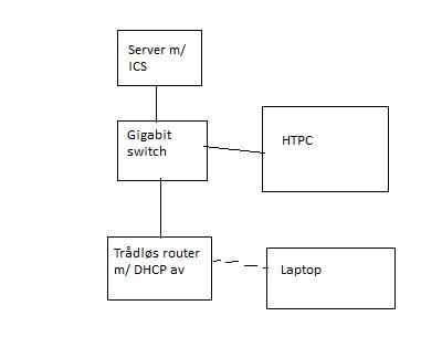

Zappza Skrevet 31. desember 2007 Forfatter Skrevet 31. desember 2007 Du skjønner hovedargumentene mine, men misforstår på noen. Må du bruke ICS? Hvorfor ikke la ruteren ta seg av jobben? Vedlagt tegning av hva jeg ser for meg; En ruter som kan settes som klient, er f.eks. den populære Linksys WRT54GL, men det er helt sikkert andre billige rutere som kan gjøre samme jobben like lett. Denne ruteren koster forøvrig under 500 kroner, så det burde ikke være et kjempeproblem. Om serveren og HTPCen skal snurre og gå 24/7, er vel oppsettet som du først presenterte helt OK. Men jeg vil fortsatt anbefale deg å gjøre nettverket ditt mest mulig uavhengig, slik at du slipper irritasjon/problemer hvis et ledd feiler. Om du sliter med WAN-porten på den ruteren du har nå, så kan du alltids slå av DHCPen på ruteren, og heller koble deg til via en LAN-port. nVidia-nettverkskortet vet jeg dessverre lite om, men jeg har vondt for å tro at det er så katastrofalt at det ikke skal klare jobben. Edit - 20:20 - 31.12.07: Om du har en gigabit-switch i LANet, trenger du åpenbart ikke direkteforbindelsen mellom server og HTPC som jeg har tegnet opp. Ah, det var det du mente. Har forøvrig et trådløst PCI kort som jeg nettopp kjøpte inn til den oppgaven, var derfor jeg var så besatt på ICS løsningen. Den løsningen du viser der, ser ut til å være en ganske så optimal løsning, bortsett fra den økonomiske delen. Må gå til innkjøp av følgende deler: 1x (minst) Gigabit PCI kort à ca 150,- 1x Linksys WRT54GL à ca 500,- 1x Gigabit Switch à ca 270,- Hadde jeg sluppet å bruke routeren hadde jeg sluppet unna for ca 500,- mindre, noe som har litt innvirkning på en hybelboers økonomi når stipendet er på 3140,- i måneden. Hadde følgende oppsett funket? Serveren blir som sagt å stå på 24/7.
PTRN Skrevet 31. desember 2007 Skrevet 31. desember 2007 Du skjønner hovedargumentene mine, men misforstår på noen. Må du bruke ICS? Hvorfor ikke la ruteren ta seg av jobben? Vedlagt tegning av hva jeg ser for meg; En ruter som kan settes som klient, er f.eks. den populære Linksys WRT54GL, men det er helt sikkert andre billige rutere som kan gjøre samme jobben like lett. Denne ruteren koster forøvrig under 500 kroner, så det burde ikke være et kjempeproblem. Om serveren og HTPCen skal snurre og gå 24/7, er vel oppsettet som du først presenterte helt OK. Men jeg vil fortsatt anbefale deg å gjøre nettverket ditt mest mulig uavhengig, slik at du slipper irritasjon/problemer hvis et ledd feiler. Om du sliter med WAN-porten på den ruteren du har nå, så kan du alltids slå av DHCPen på ruteren, og heller koble deg til via en LAN-port. nVidia-nettverkskortet vet jeg dessverre lite om, men jeg har vondt for å tro at det er så katastrofalt at det ikke skal klare jobben. Edit - 20:20 - 31.12.07: Om du har en gigabit-switch i LANet, trenger du åpenbart ikke direkteforbindelsen mellom server og HTPC som jeg har tegnet opp. Ah, det var det du mente. Har forøvrig et trådløst PCI kort som jeg nettopp kjøpte inn til den oppgaven, var derfor jeg var så besatt på ICS løsningen. Den løsningen du viser der, ser ut til å være en ganske så optimal løsning, bortsett fra den økonomiske delen. Må gå til innkjøp av følgende deler: 1x (minst) Gigabit PCI kort à ca 150,- 1x Linksys WRT54GL à ca 500,- 1x Gigabit Switch à ca 270,- Hadde jeg sluppet å bruke routeren hadde jeg sluppet unna for ca 500,- mindre, noe som har litt innvirkning på en hybelboers økonomi når stipendet er på 3140,- i måneden. Hadde følgende oppsett funket? Serveren blir som sagt å stå på 24/7. Jeg ser ingen grunn til at det ikke skal fungere. Bare så det er sagt; du må ikke kjøre nettet igjennom en gigabit-switch, men om du gjør det igjennom HTPCen vil du alltid ha et ekstra ledd for at nettverket skal fungere. Lykke til!
Zappza Skrevet 31. desember 2007 Forfatter Skrevet 31. desember 2007 Jeg ser ingen grunn til at det ikke skal fungere. Bare så det er sagt; du må ikke kjøre nettet igjennom en gigabit-switch, men om du gjør det igjennom HTPCen vil du alltid ha et ekstra ledd for at nettverket skal fungere. Lykke til! Tror jeg går for gigabit switchen uansett jeg. Tror det blir litt enklere å konfigurere, i tillegg til at jeg tror det blir litt enklere med tanke på IPer og intern kommunikasjon. Tusen takk for all hjelp!
