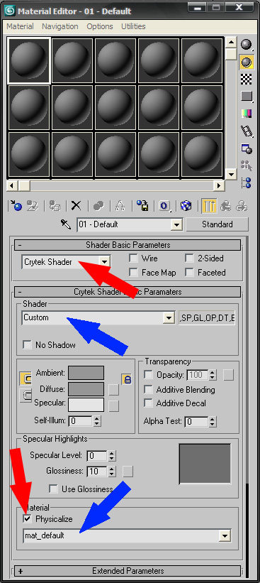

Prøver du og eksportere flere ting på en gang? Er ikke sikker på om det fungerer. Alle objekter du eksporterer må ha noen av disse innstillingene:
De røde er ting du må ha på. Der de blå peker må du bare velge noe. Jeg bruker en annen .ini fil enn den som brukes som standard, slik at jeg kan velge de "materials" som er i sandbox2 i stedet for de gamle farcry "materials". Da slipper jeg og gå inn i material editoren i sandbox2 og gjøre om det.
Laster opp den og jeg. ta vare på den gamle. er ikke garantert at den fungerer. Gjør værtfall det hos meg.
