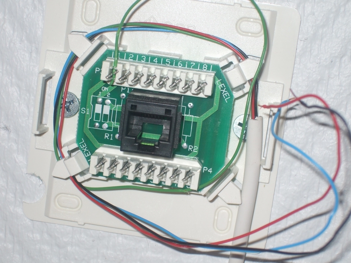

Hvor på telefonkontakten skal ledningene?
Ommøblerte litt på soverommet, og det datt noe ned over en telefonkontakt på veggen. Dekslet datt av, og det ser ut til at 3 av 4 ledninger løsnet fra kretskortet.
Som bildet viser så er det kun den grønne ledningen som sitter på enda - i punkt 1 på den øvre raden.
Hvor skal så da blå, rød og svart ledning festes?
Prøvde å få svar på dette fra telenor uten hell. De videresender alt slikt til sine underleverandører - som heller ikke var til særlig hjelp. De vil jo at jeg skal bestille en montør.
Jeg har overhodet ikke til hensikt å bestille noen montør. Det eneste jeg trenger å vite er i hvilke punkter de gjenværende ledningene skal festes. En montør ville brukt 20 sekunder på dette, men kostet meg flere hundre kroner.
Dette er det siste punktet på telefonlinjen i huset.
Noen som vet hvor de gjenværende ledningene skal festes?

Da skal det røde og blå paret inn på pin 4 og 5, de to andre er det ikke så farlig med, analog linje bruker bare ett par.
Fikk det til etter en hel del forsøk av ulike kombinasjoner.
Det som da fungerte var:
blå på 4
rød på 5
og sort på 2
(grønn var jo hengende fast på 1 hele tiden)
