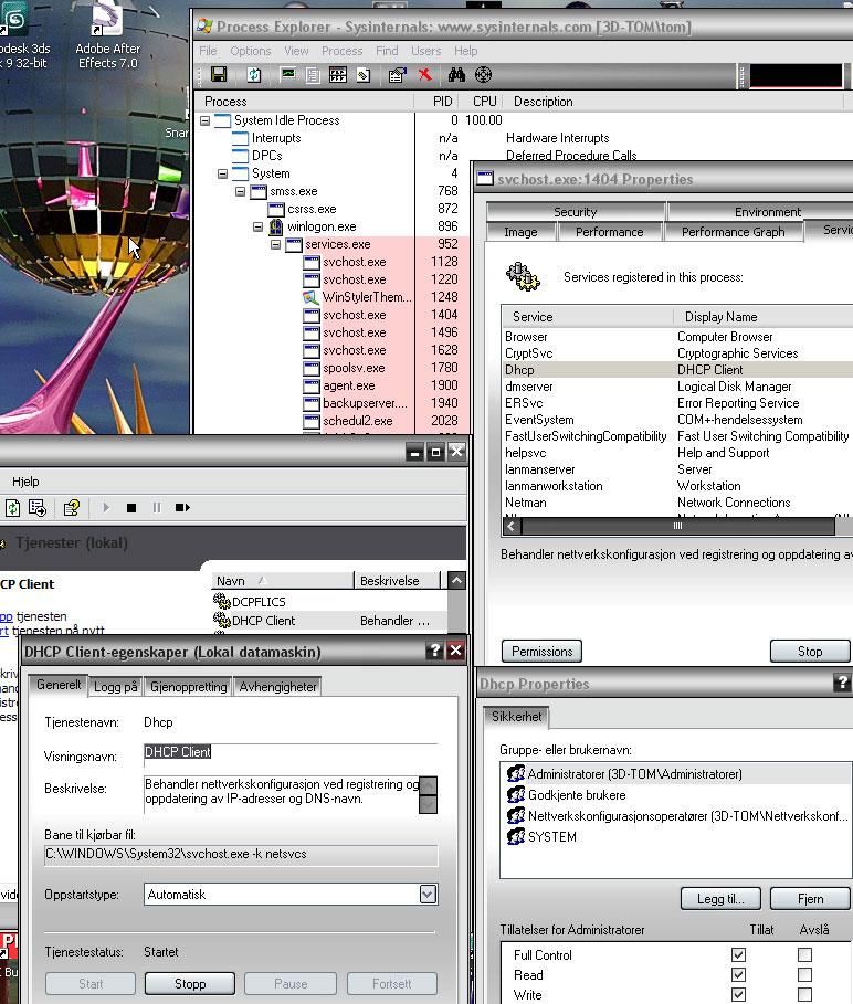

snippsat Skrevet 30. desember 2007 Skrevet 30. desember 2007 (endret) Scan med alle og slett det du finner. Ellers kan du prøve slette viruset manuelt ved å søke etter svchosts.exe og slette det, men først må du slå av prosessen (Ctrl+Alt+Del og så sletter du svchosts.exe) Er litt ute kjører her,skal forklare litt. For og se hva svchost styrer last ned. http://technet.microsoft.com/en-us/sysinte...s/bb896653.aspx Det er som LOGIMAN sier har du fått spørsmål er det nok fra brannmuren. Det kan også være spyware-virus,men du fikk spørsmål. Kan gått poste en hjt-logg. http://www.trendsecure.com/portal/en-US/to...ckthis/download Tar med et skermbilde over hvordan man kan gi tilgang og starte nettverktjenester automatisk. Som ligger under svchost.exe Start->kjør->services.msc /s-----er brukt for og få fram tjenester. Endret 30. desember 2007 av SNIPPSAT
