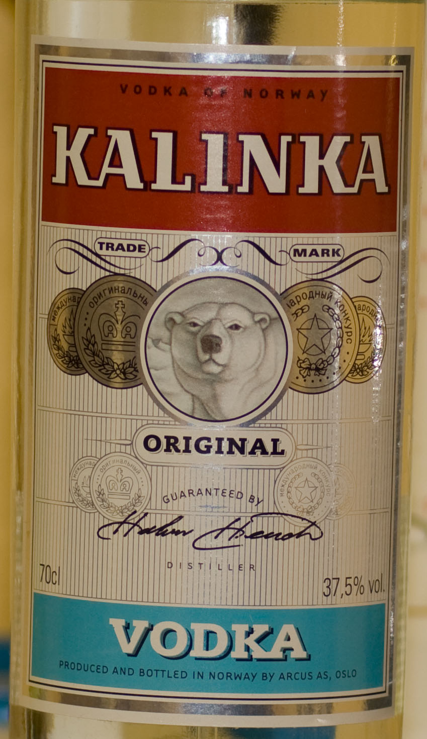

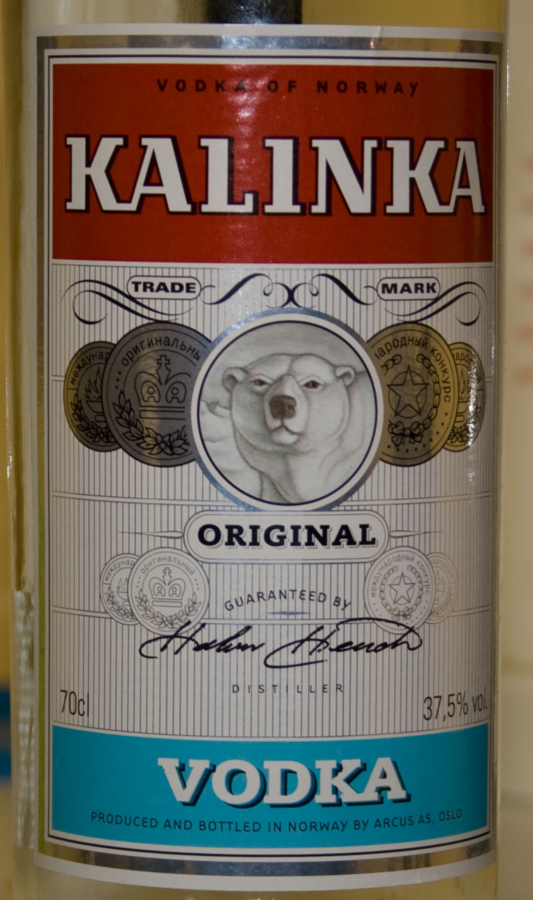

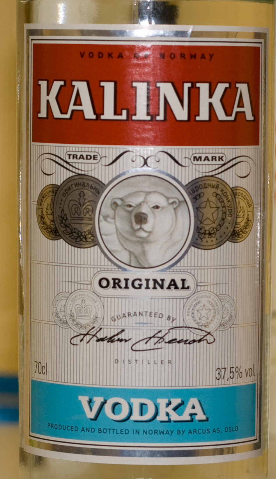

Tommelom Skrevet 29. desember 2007 Skrevet 29. desember 2007 Har kjøpt meg nevnte linse da jeg har hørt mye bra om den. Men jeg er slettes ikke imponert. Nedenfor her er det først kit-objectivet på 5.6 50mm og til høyre er da nevnte 1.8II. Som man kan se så vil jeg si kit'en er det beste her. Det er ca. en meter fra kamera til flaska.
Anew Skrevet 29. desember 2007 Skrevet 29. desember 2007 Jeg syns begge bildene ser bakfokuserte ut. - regner med at du har fokusert på isbjørnen, men det er ikke skikkelig skarpt før et stykke inn i bildet (70cl-merket).
modin Skrevet 29. desember 2007 Skrevet 29. desember 2007 Har du brukt objektivene vidåpne begge to altså, i såfall er det ikke rart 50mm er mer uskarp viss det er slik at kameraet ditt bakfokuserer, da den har mindre DOF på grunn av høyere lystyrke.
Tommelom Skrevet 29. desember 2007 Forfatter Skrevet 29. desember 2007 (endret) Har du brukt objektivene vidåpne begge to altså, i såfall er det ikke rart 50mm er mer uskarp viss det er slik at kameraet ditt bakfokuserer, da den har mindre DOF på grunn av høyere lystyrke. Vidåpne? De er begge på blender 5.6 som sagt. langt fra vidåpent. Betyr bakfokusering på begge linser at det er kameraet som er problemet? Endret 29. desember 2007 av Tommelom
Anew Skrevet 29. desember 2007 Skrevet 29. desember 2007 Slik jeg oppfatter det, er begge like mye bakfokuserte. Da er det mest sannsynlig at det er kameraet som er problemet (exif sier at begge er tatt ved f/5.6). Litt rufsete AF fra fabrikk ser ut til å være vanligere enn man skulle tro - begge mine hus har trengt en tur på verksted.
PMnormal Skrevet 29. desember 2007 Skrevet 29. desember 2007 Det er som Anew skriver stor variasjon, spesielt med billig optikk. Her ser det ut til at du har vært uheldig med begge objektivene dine. Jeg var nok også veldig uheldig med min kitzoom (noe som gjør at jeg ikke er så kritisk til den zoomen i dag som jeg var i starten). I ettertid har jeg vært heldig både med min 50mm, og min billige Sigmazoom. Det er noen som har rapportert samme problem med langt dyrere objektiver enn dine, så du er i godt selskap. I likhet med k-ryeng så ser jeg også muligheten for at huset ditt er feil kalibrert. Siden jeg fra starten hadde en godt fungerende 50mm i tillegg til min kitzoom, så kunne jeg heldigvis avskrive den muligheten. I ditt tilfelle kan det faktisk være årsaken, og da med det rett inn til kalibrering. Forsøk å få lånt et tredje objektiv til å sammenligne med. Da kan du fort avgjøre hva av ditt utstyr du skal sende inn til justering.

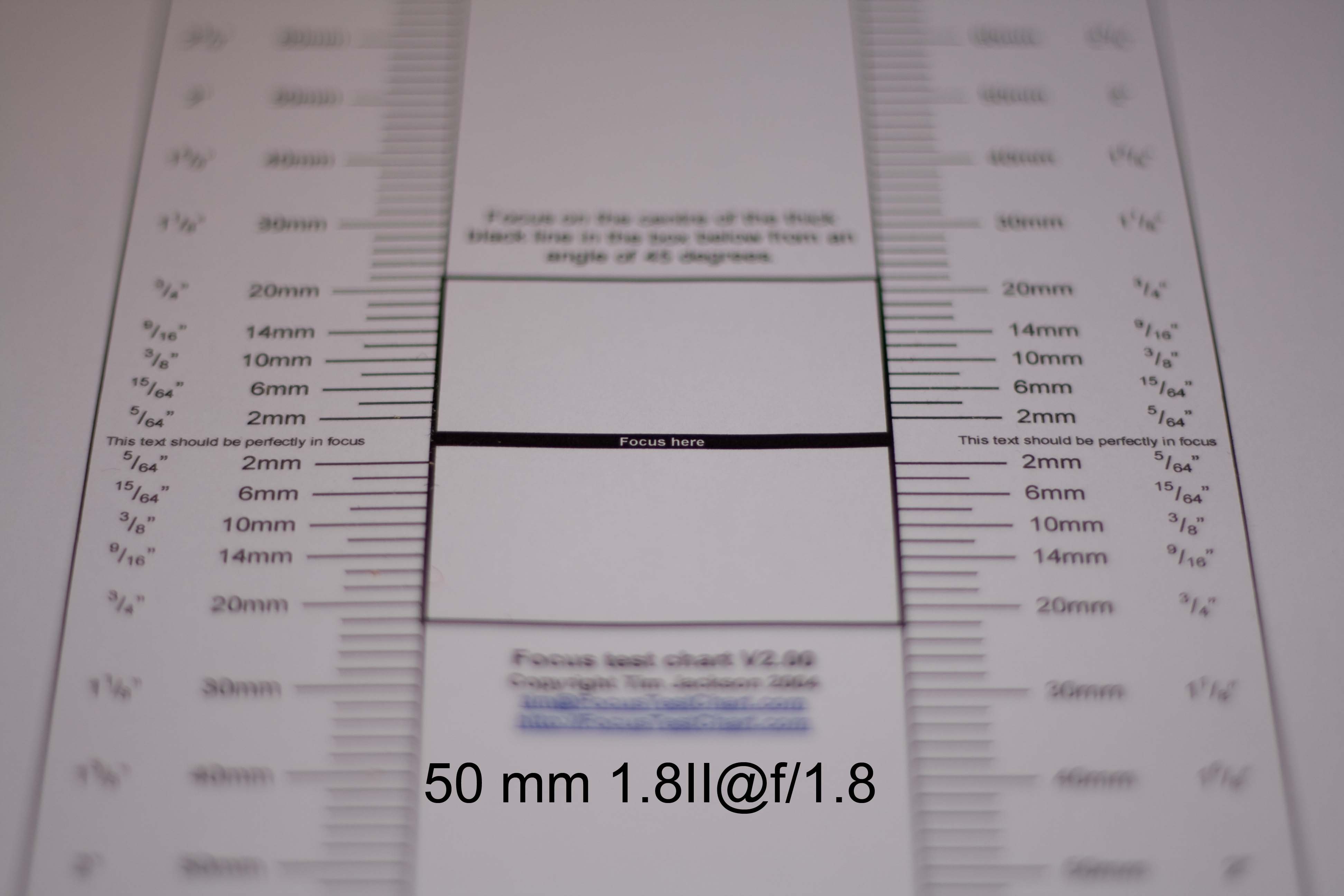

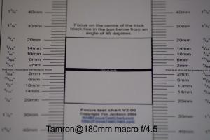

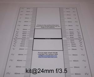

Anew Skrevet 30. desember 2007 Skrevet 30. desember 2007 Jeg syns det første du skal gjøre er å laste ned dette: http://focustestchart.com/chart.html Følg prosedyren der, og ta skikkelige testbilder. Disse kan du evt. ta med deg i butikken. Du må fortsatt være åpen for at det er huset ditt som er feilkalibrert. (og da evt. også Tamronen)

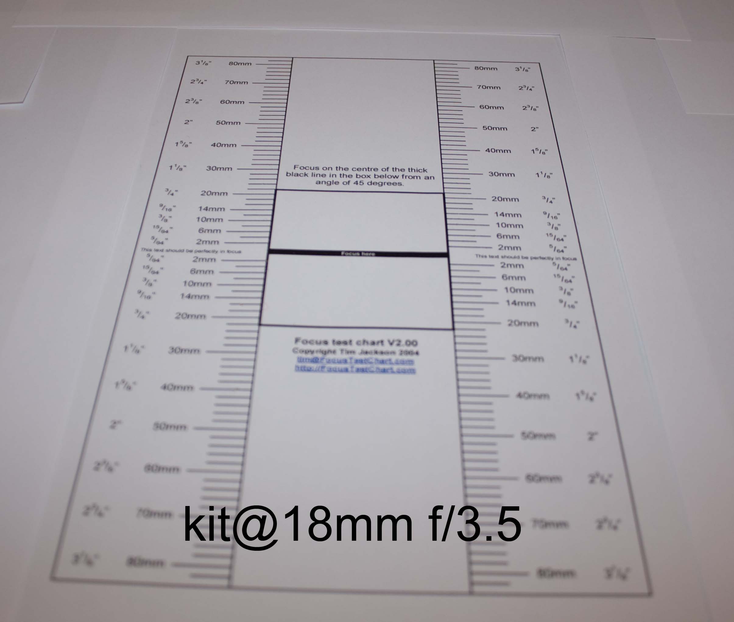

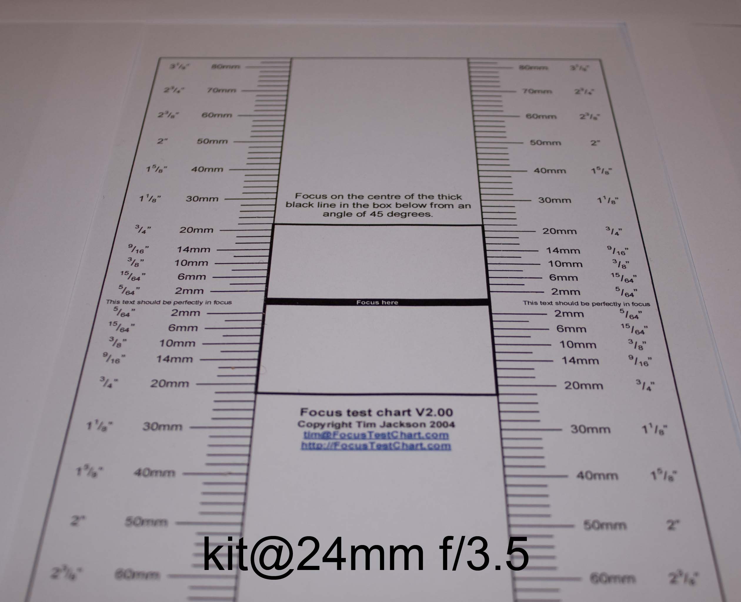

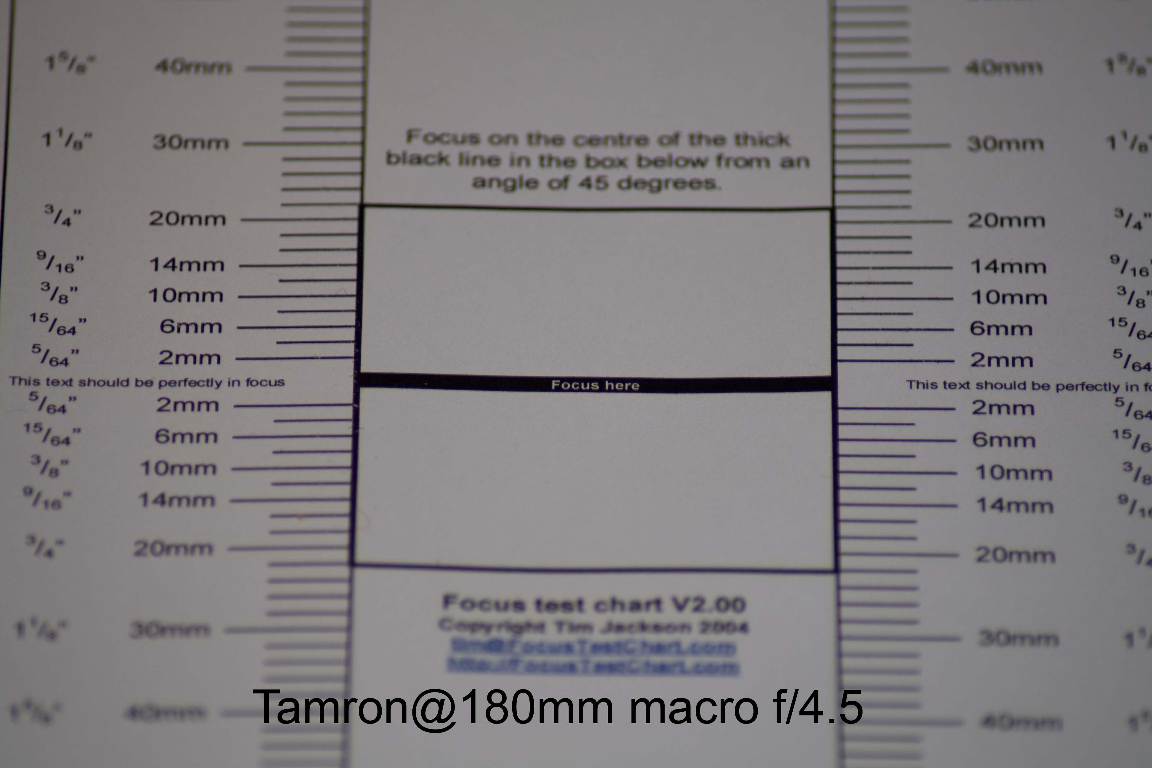

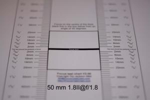

Tommelom Skrevet 30. desember 2007 Forfatter Skrevet 30. desember 2007 (endret) Da har jeg gjort som Anew sa og tatt noen skikkelige testbilder. 50 mm så her temmelig bra ut. Tamron har ørlite BF av det jeg kan se, men er vel innenfor det akseptable. Mens kit-objektivet er helt ute på bærttur på 18mm og f/3.5. Endret 30. desember 2007 av Tommelom
modin Skrevet 30. desember 2007 Skrevet 30. desember 2007 Tamron ojektiv er også innenfor det akseptable faktisk nesten bedre fokusert, da det korekte er opptil 2/3 skarphet bak det man fokuserer på og 1/3 foran.
Tommelom Skrevet 1. januar 2008 Forfatter Skrevet 1. januar 2008 (endret) Noen som har noen tanker om hvorfor kit-objektivet oppfører seg slik? Var helt umulig å få det til å fokusere der det skulle. Har jo ikke opplevd dette i daglig bruk før. Var jo mest ekstremt på full vidvinkel, men selv på 24mm vil jeg si det ikke ser bra ut. Endret 1. januar 2008 av Tommelom
