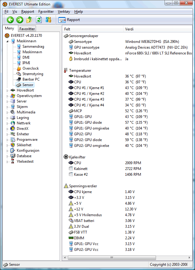

Benytter meg av åpnet tråd og spør om dette er litt skeive spenninger?
