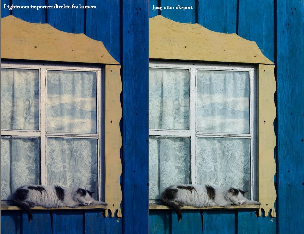

Gjest Slettet-qfohT7 Skrevet 27. desember 2007 Skrevet 27. desember 2007 Jeg har søkt gjennom forumet og lest en del innlegg, men fant ikke noe løsning på problemet mitt, selv om andre tilsynelatende har lignende problemer. Problemet er at alle bildene har forskjellige farger i Lightroom enn utenfor lightroom. Dvs, i windows, Photoshop er fargene anderledes, det gjelder forsåvidt i forhold til kameraet også. Jeg har lagt ut to eksempler på hva jeg mener. Første bildet er importert rett fra kamera, og har mørke og fine farger i lightroom (venstre). Når jeg eksporterer dette bildet til jpeg, blir fargene blasse og kontrastløse (høyre), det samme gjelder om jeg åpner bildet i Photoshop direkte fra lightroom. Om jeg importerer dette jpeg bilde tilbake til lightroom, blir fargene fyldige igjen, som originalt. I eksempel nr to har jeg kopiert et jpeg bilde fra kamera til disk (øverst), for deretter å importere (nederst). Det nederste bildet er hvordan det ser ut på kameraet også, altså slik jeg egentlig vil ha bildet. Så såvidt jeg har sett spiller det ingen rolle om man jobber med nef eller jpeg, samme resultat med begge deler. Jeg har endt opp med å overdrive fargene for å få et bra resultat når jeg eksporterer, men det er jo klart en latterlig dårlig løsning.. Så da ender jeg opp med å ville en av to ting. Enten må lightroom klare å eksportere bilder med samme farger, eller så må det klare å importere dem med originalfargene. Sikkert to sider av samme sak. Jeg er ganske ny når det gjelder dette programmet, så alt av hjelp tas imot med takk. Hvis dette bare er noen enkle innstillinger, kunne noen være grei å hjelpe meg i riktig retning, da jeg har pløyd meg gjennom stort sett alt av menyer på leting etter noe som kan hjelpe..

Gjest Slettet-qfohT7 Skrevet 27. desember 2007 Skrevet 27. desember 2007 Takker for svar. Når jeg tenker etter fikk jeg opp en melding i PS om at monitor profile ikke fungerte slik den skulle. Har nettopp kjøpt en ny lcd skjerm og stilt den inn med medfølgende programvare. Jeg tok imidlertid å forandret skjermprofilen til sRGB (bare håper jeg gjorde det riktig), PS stod allerede på dette, og forandret til sRGB alle mulige plasser i lightroom jeg kunne finne. Og det ser ut som det virker, når jeg nå åpner bilder i lightroom ser de helt like ut som på kameraet og ellers, så da kan jeg redigere uten å tenke mer på det :=) Kameraet (D300) stod som standard på sRGB, så det var nok ikke problemet..
