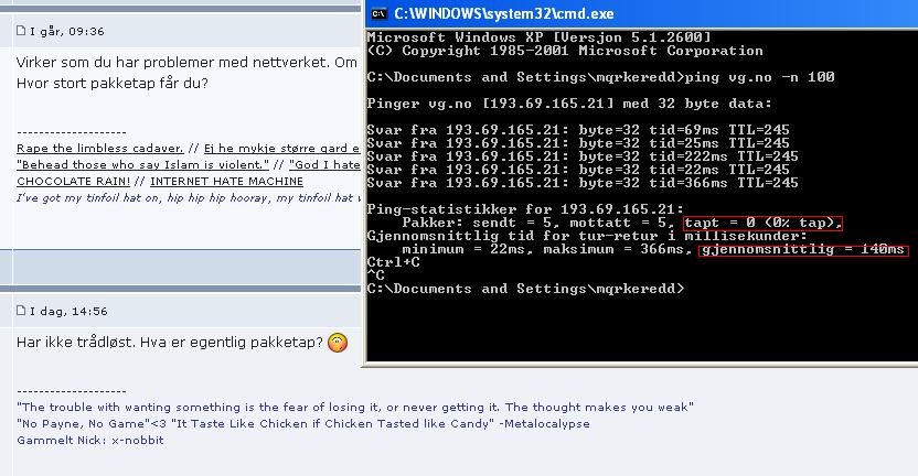

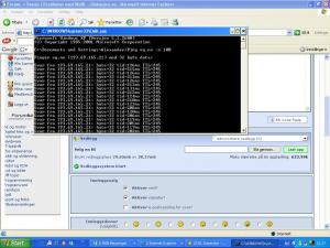

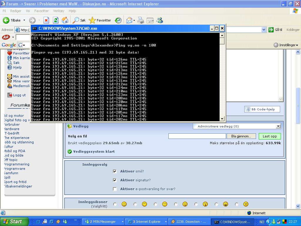

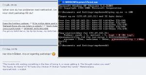

.V. Skrevet 24. desember 2007 Skrevet 24. desember 2007 Virker som du har problemer med nettverket. Om du bruker trådløst, kan du teste med kabel? Ta en Start->Kjør->CMD->ping vg.no -n 100 Hvor stort pakketap får du?

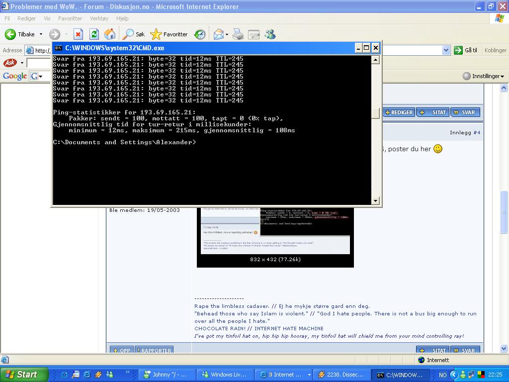

Batnobbit Skrevet 25. desember 2007 Forfatter Skrevet 25. desember 2007 Har ikke trådløst. Hva er egentlig pakketap?
.V. Skrevet 25. desember 2007 Skrevet 25. desember 2007 De to tallene jeg merket av, pakketap og gjennomsnittlig MS, poster du her

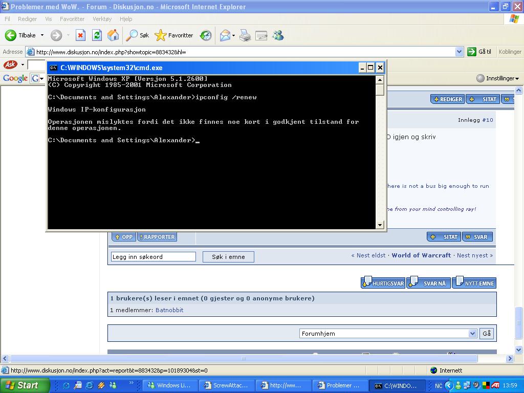

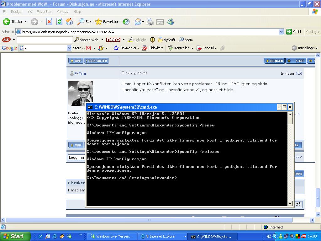

.V. Skrevet 25. desember 2007 Skrevet 25. desember 2007 Hmm, tipper IP-konflikten kan være problemet. Gå inn i CMD igjen og skriv "ipconfig /release" og "ipconfig /renew", og post et bilde.
Batnobbit Skrevet 26. desember 2007 Forfatter Skrevet 26. desember 2007 (endret) Jeg tok og skrev det hver for seg. EDIT: Bildet virker ikke. Må ta og gjøre noe 2sec DEt kommer bare fram "Opplasting feilet. Filen var større enn plassen du har tilgjengelig" Når jeg prøver og laste opp et bilde Endret 26. desember 2007 av Batnobbit

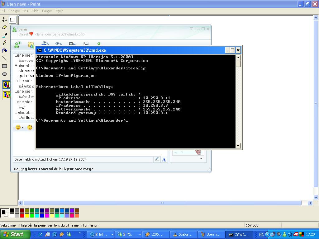

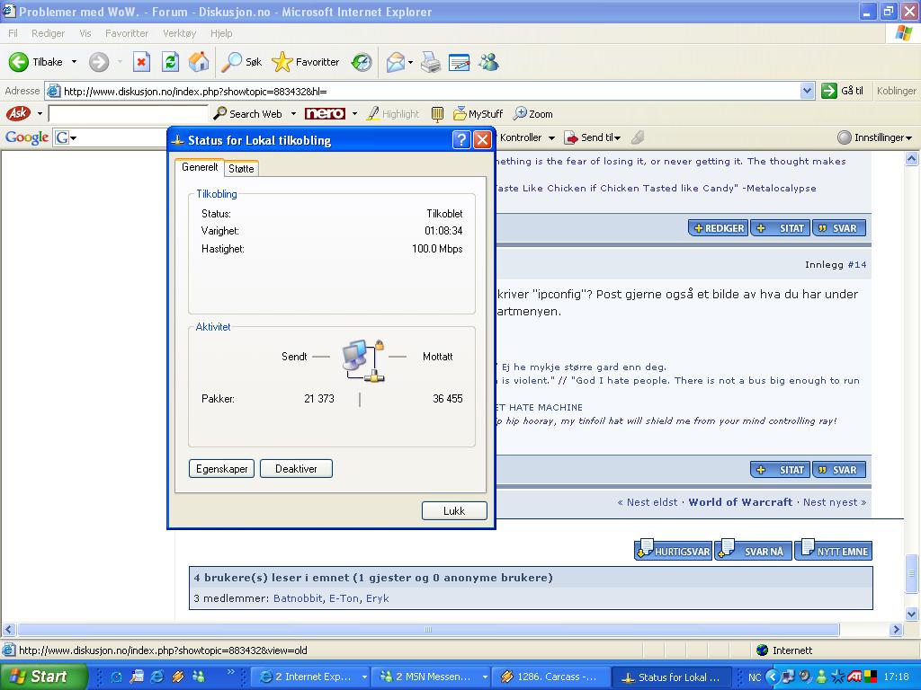

.V. Skrevet 27. desember 2007 Skrevet 27. desember 2007 Hva kommer om du bare skriver "ipconfig"? Post gjerne også et bilde av hva du har under "nettverkstilkoblinger" i startmenyen.
Batnobbit Skrevet 27. desember 2007 Forfatter Skrevet 27. desember 2007 Slik som dette? Håper jeg laster opp riktige bilder da
.V. Skrevet 27. desember 2007 Skrevet 27. desember 2007 Har du noen som helst anelse om hvorfor du står oppført med 2 IP-adresser på samme kortet?
Batnobbit Skrevet 27. desember 2007 Forfatter Skrevet 27. desember 2007 Nei... Har ikke peiling TBh. Det er ikke bra og ha to ip'er er det vel?

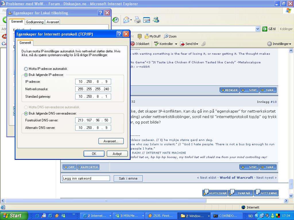

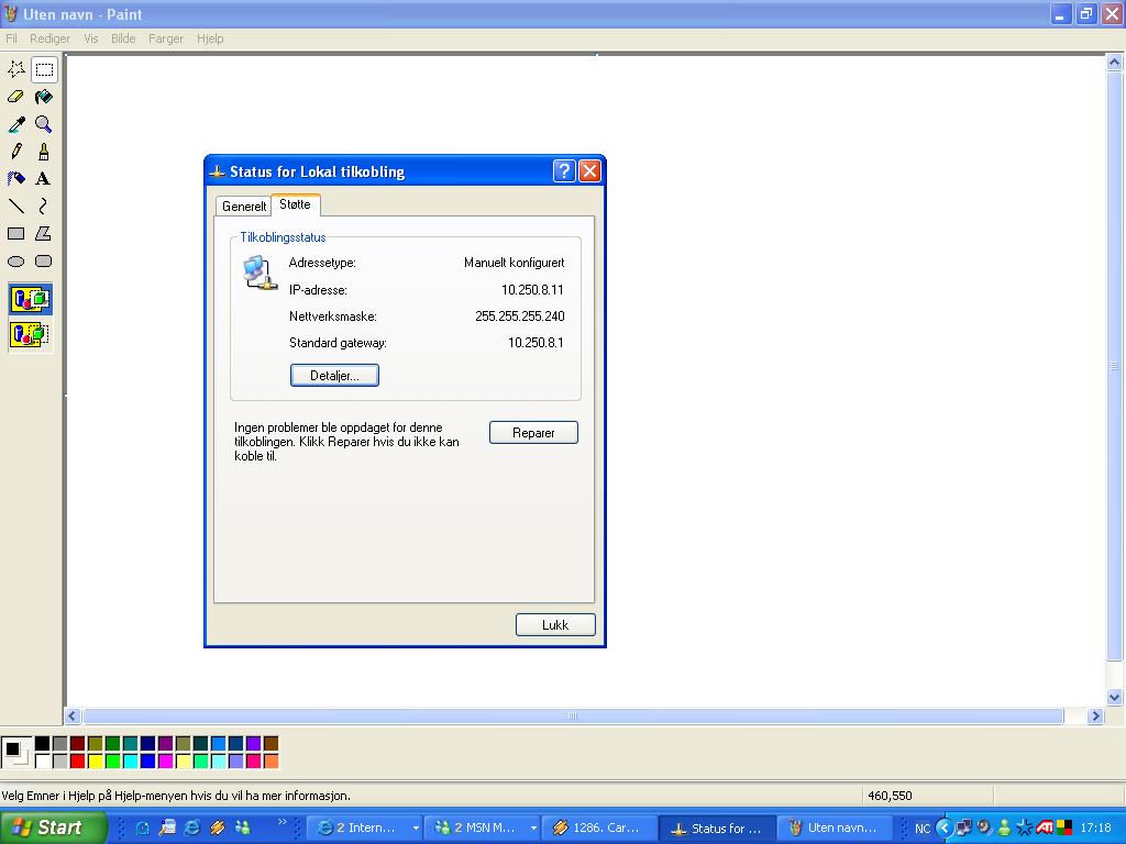

.V. Skrevet 27. desember 2007 Skrevet 27. desember 2007 Definitivt ikke, det skaper IP-konflikten. Kan du gå inn på "egenskaper" for nettverkskortet (lokal tilkobling) under nettverkstilkoblinger, scroll ned til "internettprotokoll tcp/ip" og trykk egenskaper, og post bilde?
Batnobbit Skrevet 27. desember 2007 Forfatter Skrevet 27. desember 2007 Slik som dette? Føler meg ganske noob akkuratt nå
.V. Skrevet 27. desember 2007 Skrevet 27. desember 2007 Vet du om du må bruke den adressen der, eller om du kan få en adresse fra en DHCP-server? Prøv å sett begge til "motta adresse automatisk", og ta en "ipconfig /release" og "ipconfig /renew" (i den rekkefølgen). Om du da ikke får internett får du stille tilbake til innstillingene på bildet.
