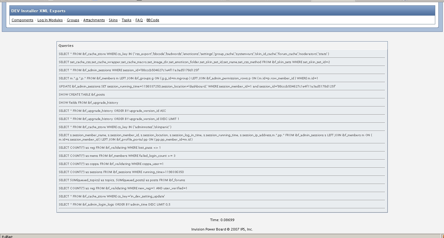

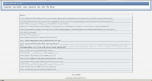

MartinF Skrevet 22. desember 2007 Skrevet 22. desember 2007 Hei! For noen uker siden så hadde hosten min noen timer nedetid, og når den endelig kom opp så var en tabell i MySQL databasen til forumet ødelagt. Jeg fikk hosten til å reparere denne tabellen, men da ble egentlig forumet bare helt sært. Eneste som brukerne legger merke til er skinet på forumet. Jeg får kun til å bruke default med maks bredde, noe jeg ikke er interessert i. I Admin CP derimot er det litt flere irritasjonsmomenter, som dette: Derfor har jeg bestemt meg for å innstallere en helt ny oppdatert versjon av IPB og importere databasen dit. Ser på det som den enkleste måte, men det var det tydeligvis ikke. Jeg får tatt backup via Admin CP i "gamle forumet", men finner ikke ut hvordan jeg kan importere dette i den nye innstallasjonen. Har prøvd alt mulig, men klarer ikke finne ut hvordan. Google klarer heller ikke gi meg noen gode svar... Noen som kan hjelpe?
Martin A. Skrevet 23. desember 2007 Skrevet 23. desember 2007 (endret) Det at du ser det "irritasjonsmomemtet" og at brukerne kun har standardskinnet er at IN_DEV er satt til 1 i init.php. Da vises alle spørringen som blir kjørt i ACP, og man ser kun "Main Template" direkte lastet fra databasen. For å stille det tilbake kan du enkelt å greit bare laste opp en umodifisert versjon av init.php, eller åpne den, og finn: define ( 'IN_DEV', 1 ); Endre den til: define ( 'IN_DEV', 0 ); Importering av database skjer primært i PhpMyAdmin, eller ved bruk av "BidDump". Endret 23. desember 2007 av M4rTiN
