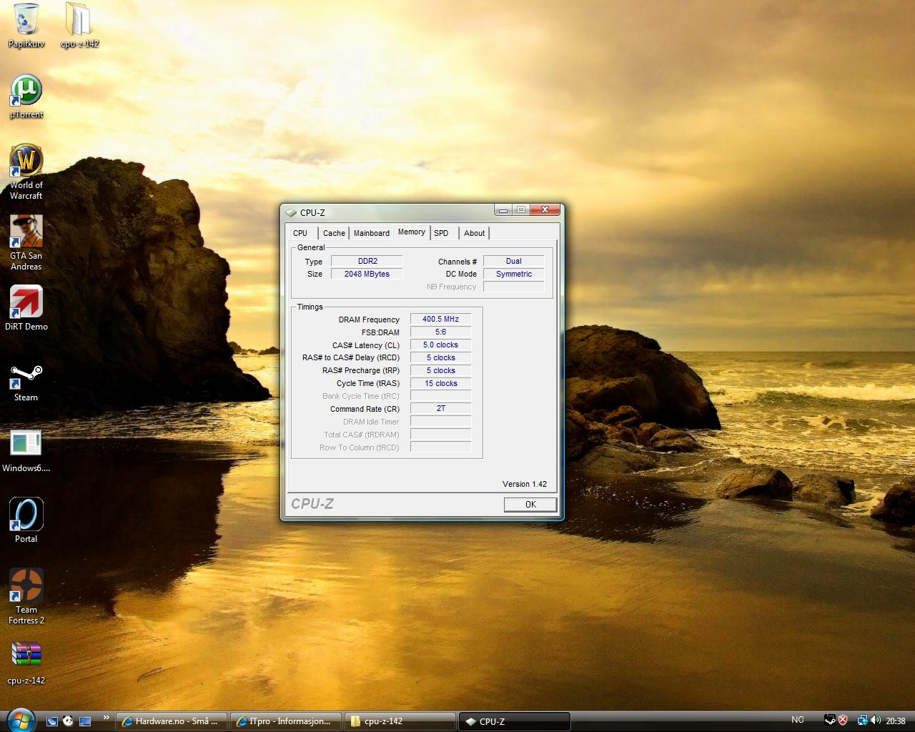

Isvarmt Skrevet 26. desember 2007 Forfatter Skrevet 26. desember 2007 Jeg lastet ned programmet cpu z og der så jeg at både timing og frekvens på ram var feil i forhold til spec. Link til ram :http://www.psdata.no/ps.asp?it=133127&pdm=mainspec Bilde av CPU z: Er jeg inne på noe her eller er jeg helt på vidda?
Gammal Sokk Skrevet 26. desember 2007 Skrevet 26. desember 2007 (endret) Minnehastighet er helt korrekt på 400MHz, da CPU-Z oppgir faktiske klokkehastighet, mens den overfører data 2 ganger per klokkesyklus som "tilsvarer" 800MHz når den kjører på 400MHz (400 x 2) og PC6400 skal stå til 400MHz i følge spec. Har du prøvd med minne divider på 1:1 istedet for 5:6? Det løste mange problem på mitt ASUS P5N-E SLI som jeg har i mediasenteret, det slet med "lagg" overalt. Endret 26. desember 2007 av johskar

Isvarmt Skrevet 26. desember 2007 Forfatter Skrevet 26. desember 2007 Minnehastighet er helt korrekt på 400MHz, da CPU-Z oppgir faktiske klokkehastighet, mens den overfører data 2 ganger per klokkesyklus som "tilsvarer" 800MHz når den kjører på 400MHz (400 x 2) og PC6400 skal stå til 400MHz i følge spec. Har du prøvd med minne divider på 1:1 istedet for 5:6? Det løste mange problem på mitt ASUS P5N-E SLI som jeg har i mediasenteret, det slet med "lagg" overalt. hvordan fungerer en minne divider som du prater om? Gjelder dette online spill spesifikt eller også for single player? det gjelder begge typen spill, alle spill dom jeg spiller uasett om de er fra slutten av 90 tallet

Gammal Sokk Skrevet 26. desember 2007 Skrevet 26. desember 2007 (endret) Se i bios under CELL menu, der finner du FSB/Memory Ratio valget (Minne divider) Rett over dette valget finner du og Advance DRAM configuration menyen hvor du setter øvrige minne settings. Endret 26. desember 2007 av johskar
