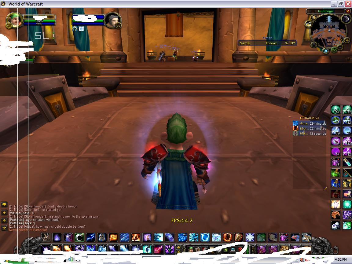

Nemesis90 Skrevet 20. desember 2007 Skrevet 20. desember 2007 (endret) Som emnetittel sier, har jeg fått opp en SLI linje på venstre side av skjermen når jeg spiller World of warcraft osv syns ikke akkurat den er så praktisk og ha der, og vil gjerne fjerne den^^ bilde: Endret 21. desember 2007 av lunnr
Mukhia Skrevet 21. desember 2007 Skrevet 21. desember 2007 Hender det bare når du spiller Wow eller andre spill også? Hvis bare wow, har du sjekket addons du bruker som har noe spesielt plugins for SLI brukere?
Nemesis90 Skrevet 21. desember 2007 Forfatter Skrevet 21. desember 2007 skjer bare med wow som jeg så langt har sett ja, nei tror ikke det kan ha noe med addons og gjøre.. viste da ikke en gang at WoW støttet SLI
Snuggis Skrevet 21. desember 2007 Skrevet 21. desember 2007 skjer bare med wow som jeg så langt har sett ja, nei tror ikke det kan ha noe med addons og gjøre.. viste da ikke en gang at WoW støttet SLI Du endrer dette i ntune. Er en av de "barene" som er øverst der du finner "verktøy" og sånn. Når du trykker på en av dem, så skal det komme opp ett alternativ(husker ikke helt hva det står) som hos deg vil ha en hake foran seg. Bare trykk på denne. Så skal den SLI greia bli borte. Håper du klarer å skjønne hva jeg mener. HAr ikke den stasjonære PC`n tilgjengelig, så får ikke kommet med noen bilder eller noe.

Nemesis90 Skrevet 23. desember 2007 Forfatter Skrevet 23. desember 2007 lastet ned og innstalert, får fortsatt opp det samme kontrolpanelet som før, der man kan enable sli + mye mer. og finner ikke hvor jeg skal skru av den SLI "baren" som kommer opp i WoW
Nizzen Skrevet 23. desember 2007 Skrevet 23. desember 2007 (endret) lastet ned og innstalert, får fortsatt opp det samme kontrolpanelet som før, der man kan enable sli + mye mer. og finner ikke hvor jeg skal skru av den SLI "baren" som kommer opp i WoW Avinstaller alltid gammel driver før man installerer ny. @ google. You can enable or disable the SLI visual indicators by entering the NVIDIA Control Panel, going into the "3D Settings" section and opening the menu up top also named "3D settings." 3D Settings is the third tab to the right of the File tab at the top of the nVidia Control Panel window. All you have to do is un-check the Show SLi Visual Indicators option to disable the SLi bar. Google er DIN SLAVE !!!! Endret 23. desember 2007 av Nizzen
Nemesis90 Skrevet 23. desember 2007 Forfatter Skrevet 23. desember 2007 takker=) men ja, avinnstalerte ikke noe gammel driver nå, pga kom ikke opp sånn feil om at den ikke kan innstalerer seg pga ligger en driver der fra før av.. men det går vel bra:)
