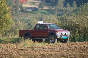

har en hilux som det har begynt å bråke i girkassa på. 2. giret går ikke å få satt inn i fart. må stoppe for å få den i 2.
på verkstedet siern de at det er synkronoserings-lagrene.
lurer på om noen her har vært borti dette?? er det mye ball å klyve kassa, og skifte de selv?
Må nesten nevne at jeg har 33" dekk. har dette noe innvirkning???
