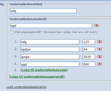

Kan jo legge ved noen skjermbilder for å illustrere denne buggen bedre:
Normal redigering av førsteinnlegg /m poll:
Etterfulgt av et trykk på "Forhåndsvis":
Og dersom man lagrer = nullstilling.
