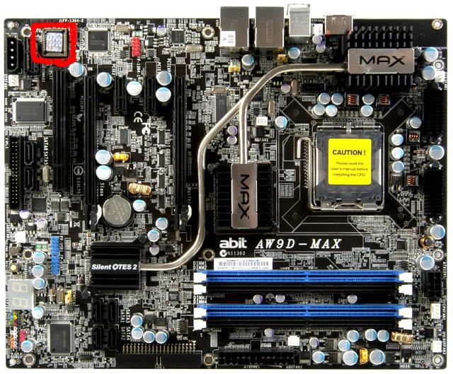

Med mindre man har et kort fra Abit.
Den chippen kan man bare dytte ut med et skrujern.
