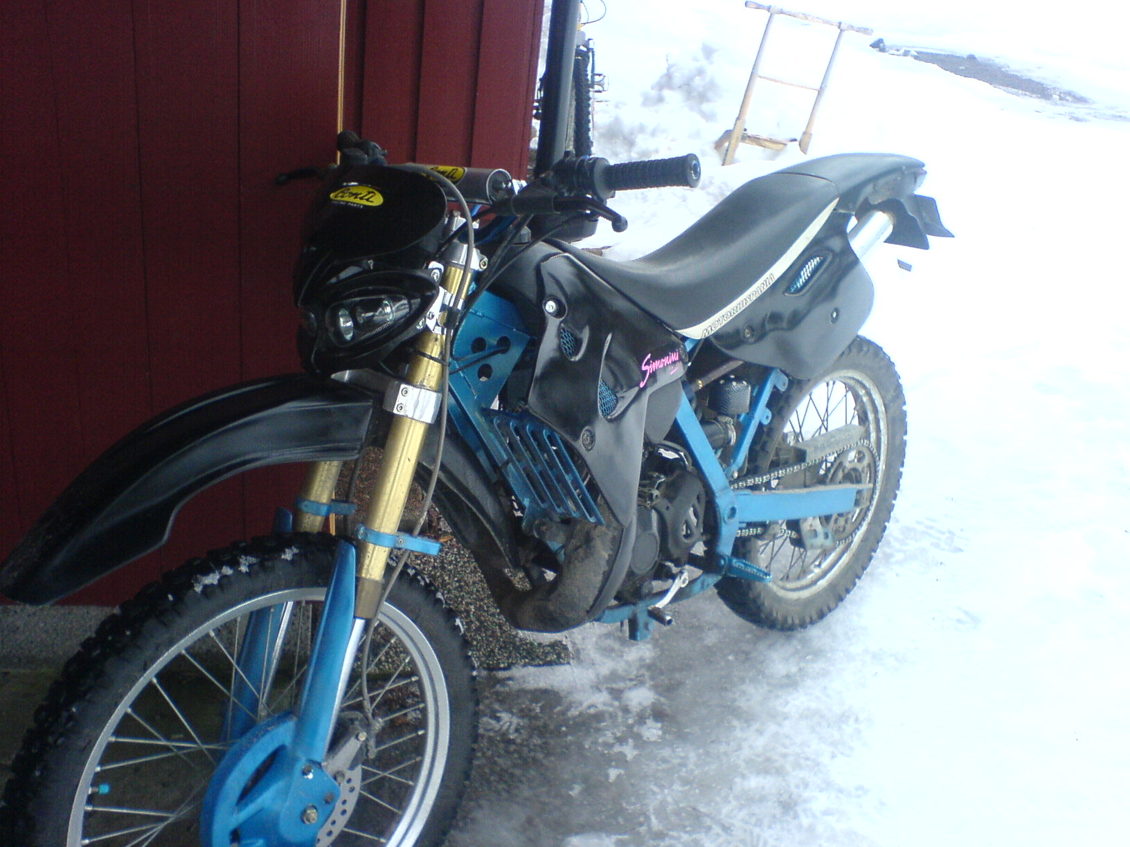

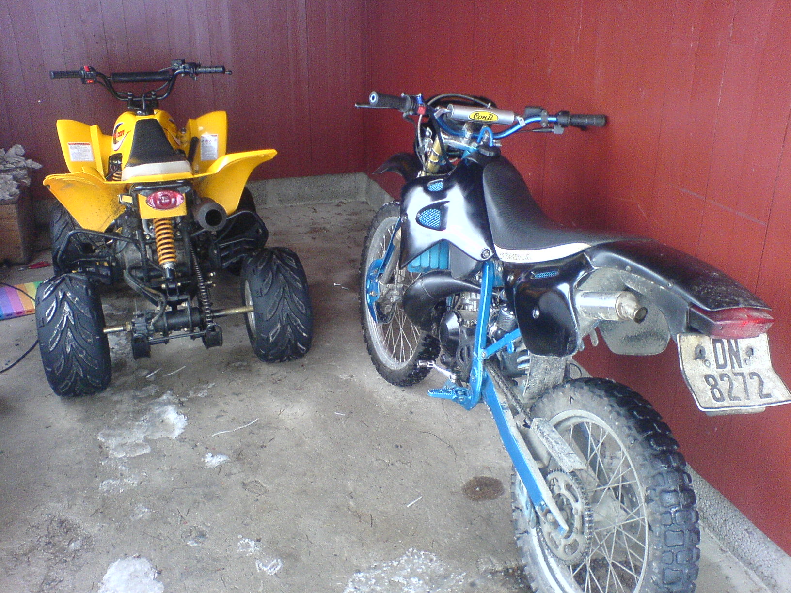

WD40 Skrevet 4. januar 2008 Skrevet 4. januar 2008 Legger inn noen bilde av min gamle furia jeg også Ble stjelt etter 3 uker
