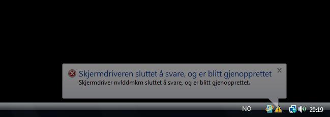

spetznack Skrevet 11. desember 2007 Skrevet 11. desember 2007 (endret) Når jeg starter CSS, crysis, might and magic, flatout 2 eller hva det nå enn skal være, så slutter det i loadingen eller bare midt i spillet. Da kommer det en windows vista popup som sier f.eks "crysis har sluttet å fungere" (eller lignende), pluss at det kommer et varselsignal nederst i høyre hjørne (se vedlegg) som sier at driveren har sluttet å svare, og har blitt gjenopprettet. :s Jeg trenger hjelp hær informasjon om systemet mitt: quadro prosessor Q6600 | Windows vista ultimate 32bit | ocz ddr2 4GB RAM (finner bare 2047Mb i 32bit) | hovedkortet er et såkalt asus commando.. EDIT: kan det ha noe med at jeg har to harddisker med operativsystem installert? dessuten kjører jeg på en 500GB WD Caviar som er partisjonert i tre deler og jeg har installert vista 32bit'en på den siste partisjonen. Betyr det noe om det er harddisken som er second master? (den første masteren er en raptor som jeg installerte 64bit på, men det ga jeg bare opp -.-) EDIT2: vedlegg nr2 viser hva som skjer når jeg prøver å installere skjermkort-driverene, bare den driveren som jeg fikk i en cd med skjermkortet fungerer.. :s Endret 11. desember 2007 av spetznack

spetznack Skrevet 11. januar 2008 Forfatter Skrevet 11. januar 2008 HÆRREGUD! Dette problemet er litt mer vanlig en det jeg trodde! Trykk her for å se hva folk har kommet frem til. Etter å ha lest ti minutt på den tråden så ser det ut som at det å fjerne en RAM brikke skal fikse dette problemet, men det er helt uholdbart. Når en kjøper inn hardware for flere tusen så regner en med at det fungerer fint når man setter alt sammen etter bruksanvisning. Noen mener at det er vista, noen mener at det er hardware, noen mener at det er driverene.. Problemet blir bare mer og mer irriterende, jeg må bare si at jeg er glad jeg har metal ved min side En stund så virket det som at det var steam eller counter strike source som var roten til alt ondt, men det viser seg å være helt feil. Nå får jeg av og til problemet når PC-en står IDLE.. Enda har jeg ikke prøvd å innstallere service pack til vista 64bit men problemet var fortsatt der i 32bit vista etter å ha innstallert service pack....
AcRoX Skrevet 12. januar 2008 Skrevet 12. januar 2008 Hadde dette problemet med ett 7900GTO. Grunnen tror jeg at jeg hadde klokket det for høyt. Var i alle fall etter det spill begynte å fryse og jeg fikk den meldingen at driveren har sluttet å svare, men har blitt gjennopprettet. Prøvde masse den gang, la inn nye drivere, satt kortet til stock klokk osv. Problemet løste seg når jeg resetet bios på hovedkortet, men dette kan jo være en tilfeldighet. Synes det er rart at problemet skulle forsvinne av den grunn. Men det er jo værdt ett forsøk Kjører vista 64bit også forresten.

AcRoX Skrevet 24. januar 2008 Skrevet 24. januar 2008 Det hørtes lovende ut, Jeg regner med at jeg ikke taper noe informasjon på harddiskene eller windows viss jeg resetter biosen? Har aldri gjort det før, kan du fortelle meg hvordan jeg gjør det? Vil abefale deg å bare søke på Hw.no eller google litt. Bare søk på hvordan resete bios eller cmos. Det er et enkelt inngrep som hverken skader windows eller hardisker. Det som skjer er at hovedkortet blir satt til standard innstillinger. Har prøvd litt på dette i ettertid og hvis jeg klokket skjermkortet veldig(opp mot grensen til det ikke vil mer) så kommer problemet tilbake. Driver har sluttet å virke blablabla. Men etter at jeg setter skjermkortet til default clock så forsvinner det igjen. Tror dette bare er ett enkelt tilfellet siden mange rapporterer problemet selv om de ikke kjører tunge grafikk prosseser.
spetznack Skrevet 24. januar 2008 Forfatter Skrevet 24. januar 2008 hvisst driveren ike svare, rop høyere Hva tror du jeg har gjort de siste dagene?? >.< BSOD er et stort problem. Det kan være HW (ram (kan være defekt/OC),cpu,kontaktfeil), SW (Usignerte drivere, drivere generelt, Kompatibilitet der en driver setter den andre ut av spill, sw som ikke er kompatibelt med ditt OS osv osv=) Bruker vi definisjonen BSOD når alt henger seg opp i et-to sekund etterfølget av en helt svart skjerm før alt blir normalt igjen og det kommer opp "Skjermdriveren har sluttet å svare, men har blitt gjenopprettet? Viss ikke så er ikke BSOD mitt problem, jeg får nesten aldri blue-screen lenger. Bruker å komme kanskje to ganger etter at PC-en har blitt formatert og jeg har innstallert nytt opperativsystem.. Mitt store og forferdelige irriterende er nå det med at skjermdriveren slutter og svare..
spetznack Skrevet 24. januar 2008 Forfatter Skrevet 24. januar 2008 Vil abefale deg å bare søke på Hw.no eller google litt. Bare søk på hvordan resete bios eller cmos. Det er et enkelt inngrep som hverken skader windows eller hardisker. Det som skjer er at hovedkortet blir satt til standard innstillinger. Har prøvd litt på dette i ettertid og hvis jeg klokket skjermkortet veldig(opp mot grensen til det ikke vil mer) så kommer problemet tilbake. Driver har sluttet å virke blablabla. Men etter at jeg setter skjermkortet til default clock så forsvinner det igjen. Tror dette bare er ett enkelt tilfellet siden mange rapporterer problemet selv om de ikke kjører tunge grafikk prosseser. Problemet er da at jeg aldri har overklokket en eneste del av PC-en min (enda), pga at den funker mer en bra nok til de aller fleste spillene og programmene jeg bruker. Men jeg skal sjekke opp hvordan man resetter "bios" eller "cmos"(-som jeg ikke vet hva er).

RusHHouR Skrevet 17. februar 2008 Skrevet 17. februar 2008 (endret) Hei på dere!! Jeg hadde nøyaktig det samme problemet! Krasj til desktop i Cysis, COD4 og BF2 ++- Testet alt av drivere og annet.(kjøpte nytt PSU på 650W) Løsningen for meg: Lastet ned Nview: http://www.nvidia.com/object/ntune_5.05.54.00.html Satt på avanserte innstillinger og endret vifte hastigheten til 99%. Crysis og COD4 ok, BF2 med 100+ FPS uten slowdowns. Har satt den ned etterpå og ingen problemer med BSOD eller heng av Nvidia driver **.DLL Virker nesten som viften ALDRI har blitt kjørt på 99% og trenger en innkjøring Teste det, alt er ok for meg etter dette. Min rig: Intel Core 2 Duo E6850 @ 3,41Ghz 2GB Corsair pro @ 337Mhz XFX 8800GTS 320MB. 2x74GB Raptor i Raid 0 Vista ultimate ++ Endret 17. februar 2008 av RusHHouR
