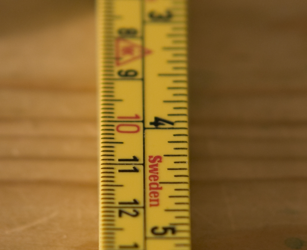

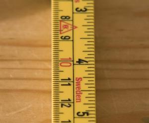

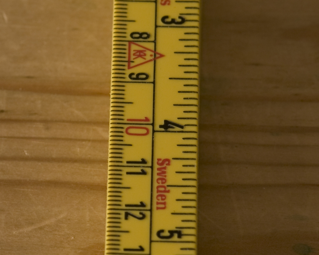

Thor Håkonsen Skrevet 10. desember 2007 Forfatter Skrevet 10. desember 2007 Så har man tatt noen testbilder med objektivet, omtrentlig med en 45graders vinkel Først med blender 2.8 - har lagt fokus på 10 tallet - dvs 10'ern inni fokuspunktet -men virker som fokus ligger nærmere 11 enn 10 ? Så blender 8, - det som bekymrer meg er at det fremdeles er noe ullent Begge bildene over er tatt v 110mm Her er ett bilde tatt fra samme sted, med min Sigma 105mm f/2.8 - på blender 8 - og akuratt samme lukkertid Og det fremstår MYE skarpere ennn 70-200'en ??
Ni kon Skrevet 10. desember 2007 Skrevet 10. desember 2007 Fokuspunktet ligger i forkant ja. Jeg hadde tatt det med til forhandler og krevd at det ble fikset.
