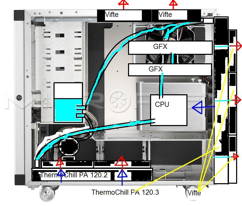

LockBreaker Skrevet 3. januar 2008 Forfatter Skrevet 3. januar 2008 Har laget en nye tegning. Denne gange litt provisorisk. Men skal skrive ned rekkefølgen, så får dere si hva dere mener. Vanntank-->MCP-655-->ThermoChill PA.120.2-->CPU-->GPU 1-->GPU 2-->ThermoChill PA.120.3 og så tilbake i vanntank. Hva tror dere? Blir ikke like pent som forrige, men kom med forslag.
sablabra Skrevet 3. januar 2008 Skrevet 3. januar 2008 Wow, nå overdriver du STERKT! Du har absolutt ikke behov for en PA 120.2 og PA 120.3. PA 120.3 klarer SLi fint alene, og mest sannsynlig klarer også Swiftech MCR 320 det også. Jeg liker ikke eksterne løsninger, men det er nå meg... Også spør jeg deg en gang til: Hva slags hw skal du egentlig kjøle?

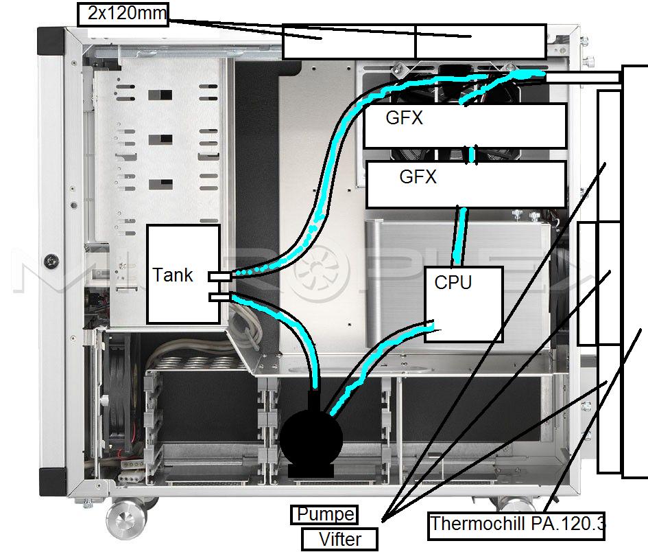

LockBreaker Skrevet 3. januar 2008 Forfatter Skrevet 3. januar 2008 (endret) Jepp. Iom at jeg er newbie på modding så tenkte jeg at jeg skulle begynne i god tid, dvs et år før. Trenger litt tid på meg jeg da skjønner dere. Men her kommer i alle fall ny tegning. Ser det greit ut nå da? Endret 3. januar 2008 av LockBreaker

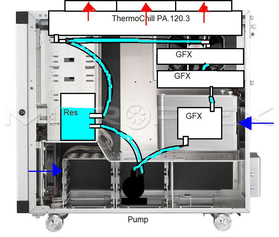

LockBreaker Skrevet 3. januar 2008 Forfatter Skrevet 3. januar 2008 (endret) Ny tegning. Denne gangen med viftene på toppen av kabinettet, og en ThermoChill PA.120.3 montert internt. Viftene kommer maks 5mm fra radiatoren, vil dette ha noen stor effekt på kjølevene? Endret 3. januar 2008 av LockBreaker
sablabra Skrevet 3. januar 2008 Skrevet 3. januar 2008 Viftene kommer maks 5mm fra radiatoren, vil dette ha noen stor effekt på kjølevene? Det er bare bra å ha litt avstand mellom radiatoren og viftene, men det forutsetter selvsagt at det likevel er tett. En glippe/åpning på 5 mm vil du absolutt unngå, men utifra tegningen så ser det greit ut.

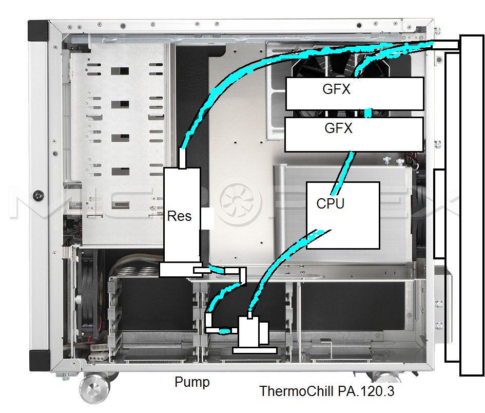

LockBreaker Skrevet 4. januar 2008 Forfatter Skrevet 4. januar 2008 (endret) Tenkte på det i natt, at det gitteret vil passe dårlig altså. Så må nok tenke ut noe annet. Kanskje sage hull direkte uten å bruke noen som helst grill? Noen på Xtremesystems hadde prøvd på det samme, blir ikke plass til å montere internt sier de. Hele radiatoren må gå utenpå bak eller oppå kabinettet. Så tror jeg kommer til å gå for det slik jeg tenkte det første, med en sånn radbox? Hvilke nipler, av disse her, kan jeg bruke til ThermoChill radiatoren? Noen forslag til hvordan jeg kan montere denne vanntanken? http://www.petrastechshop.com/ekmure.html Ser dette greit ut? Endret 4. januar 2008 av LockBreaker
Stonescream Skrevet 4. januar 2008 Skrevet 4. januar 2008 Bedre å ha radiatoren på toppen fremfor henge bakpå i veien for ledninger og annet. hva med å kutte hull i toppen, legge radiator oppå kabinettet, så viftene på toppen og viftegriller? Jeg har hatt best effekt med å la viftene suge luften gjennom radiatoren. Bare bruke teip eller en liten gummipakning mellom radiator og vifter slik at all luft må gjennom radiator. Da får du fordelen med at viftene tar varm luft ut av kabinettet også. Når du har vannkjøling så blir det ikke så veldig varmt i kabinettet i og med at varmen blir sendt til radiatoren og ikke i luften innvendig i kabinettet. Holder nok i massevis med en trippel radiator. Tror ikke vi kommer til å se en eksplosjon i wattforbruket i neste generasjon heller. Kommer du ikke ut i samme pris om du bestiller her i Norge? microplex, digitalimpuls? Mvh en som kobla fra vannkjølinga si etter at jeg ødela ett stk 8800gts
