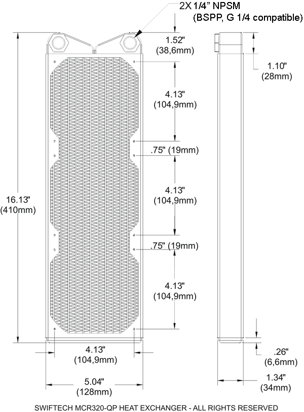

LockBreaker Skrevet 26. desember 2007 Forfatter Skrevet 26. desember 2007 (endret) Ser ut til at jeg kan bruke de første jeg tenkte på der. De her. For på Swiftech sine sider står følgende: "BSPP, G 1/4 compatible." Så er vel greit? Kilde: EDIT: Det var BSPP den var kompatibel med, ikke BSPT. Endret 26. desember 2007 av LockBreaker
baronKanon Skrevet 27. desember 2007 Skrevet 27. desember 2007 BSPP og BSPT er komptatible med hverandre. BSPT er en konisk utgave av BSPP (BSP Tapered vs BSP Parallell). BSPT vil tette bedre enn BSP, men man må ikke bruke for mye kraft så man ødelegger gjengene, da man presser utover mer jo lenger man skrur inn.

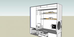

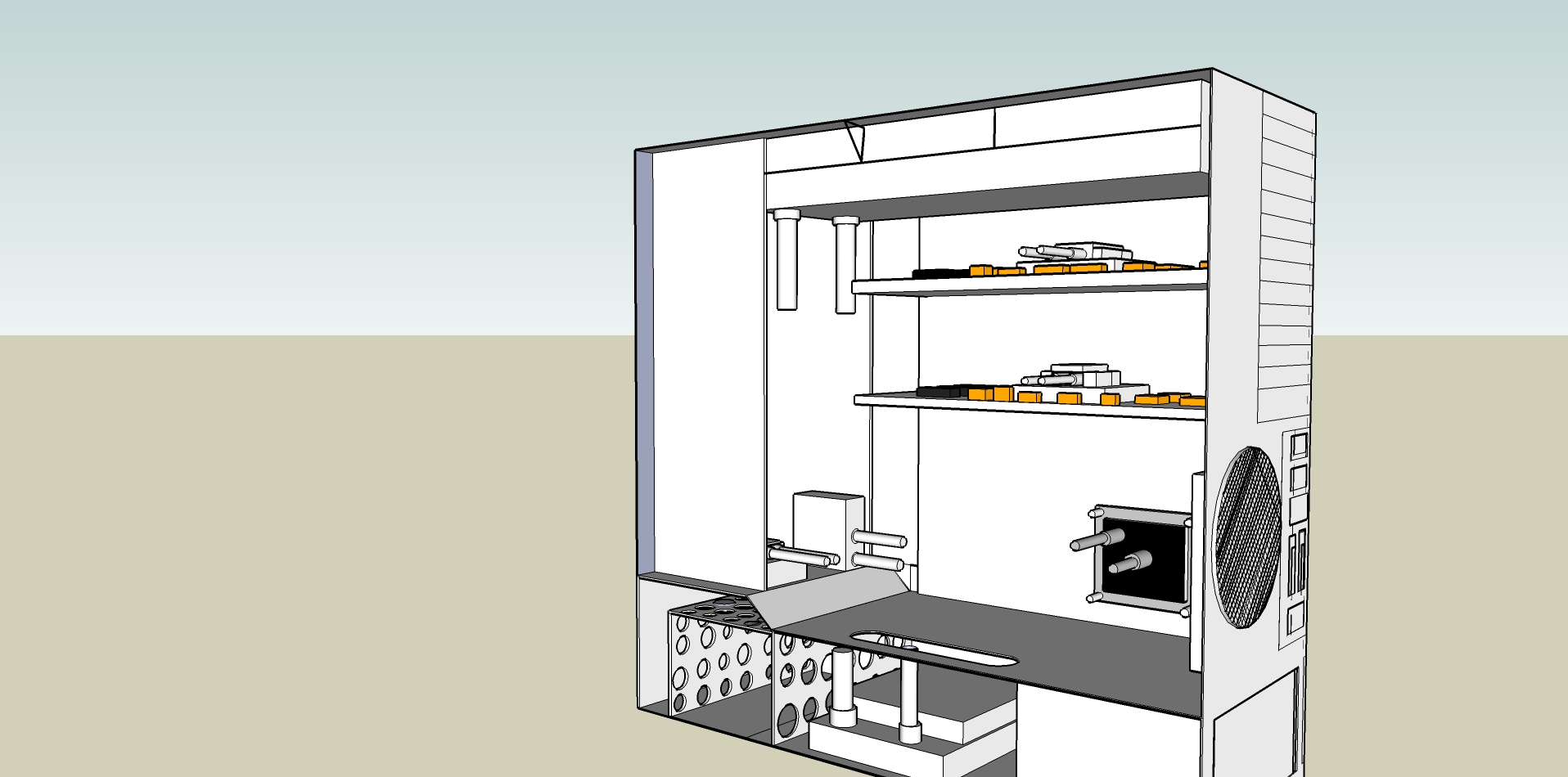

LockBreaker Skrevet 2. januar 2008 Forfatter Skrevet 2. januar 2008 (endret) Hva med å montere en 120mm radiator nede i det HDD kammeret der jeg opprinnelig hadde tenkt å montere pumpen, og så heller montere pumpen ved siden av vanntank? Hvilke dimensjoner har den pumpen forresten? Klarer denne pumpen seg til mitt formål? (SLI og overklokking) Pumpe: http://www.petrastechshop.com/ladd1mcin12p.html Hva tror dere om dette? La ved en Sketchup også. Endret 2. januar 2008 av LockBreaker
LockBreaker Skrevet 2. januar 2008 Forfatter Skrevet 2. januar 2008 Hvordan skal jeg få laget slangene mine i Sketchup? De jeg har nå er litt, vel hvordan skal jeg si det, stive? Helt rette jo.
