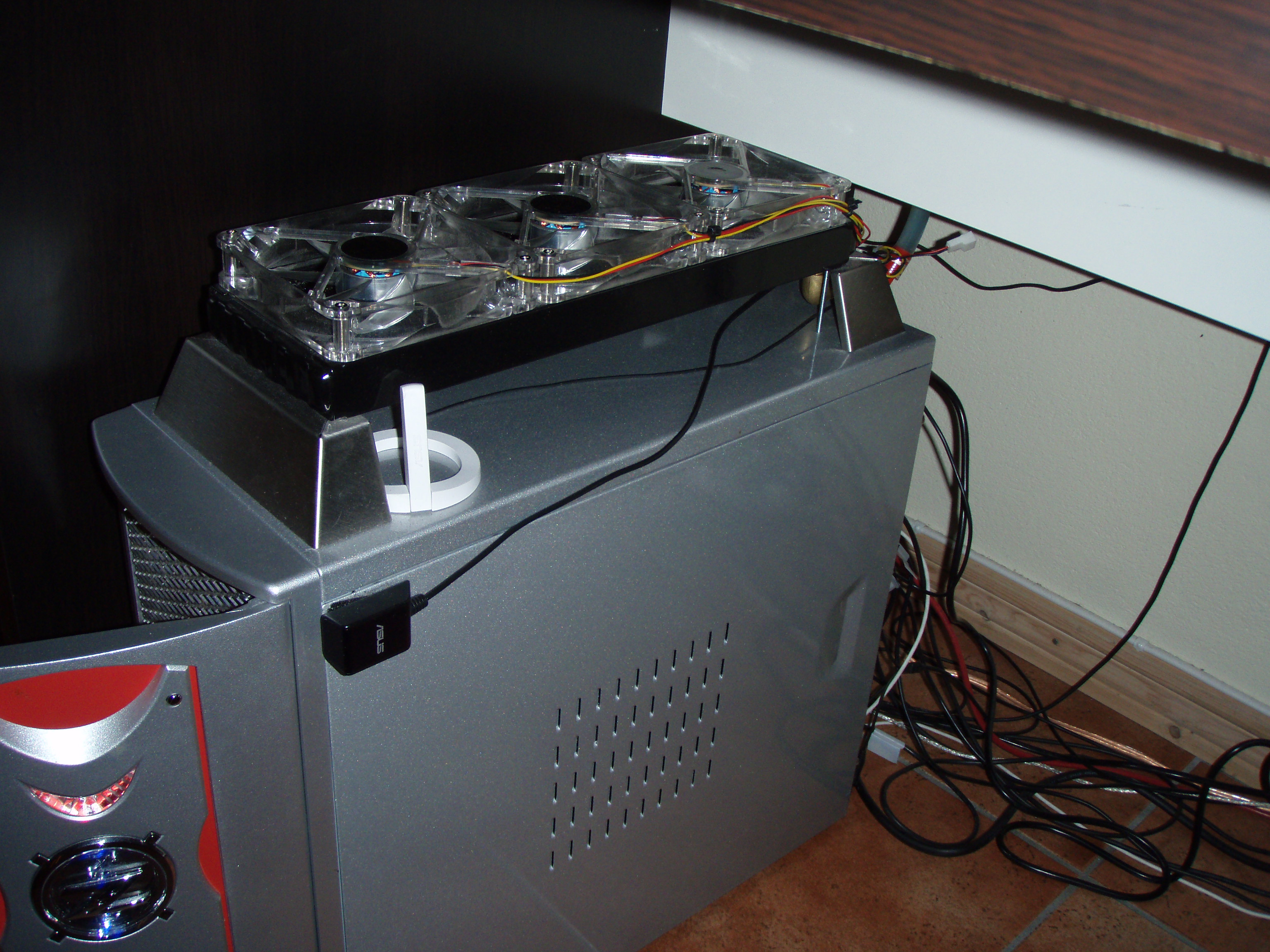

Jeg brukte en slik for å få min Alphacool NexXxoS III montert eksternt:
http://vcore.dk/shop/alphacool-nexxxos-black-812p.html
Denne gir deg muligheten til ekstern montering av en vanlig radiator, og det eneste du trenger å tenke på er slangegjennomføring og litt ekstra ventilering inni kabinettet. Vil du spare ytterligere plass, kan du tenke på Swiftech Drive Series vannblokk, som i prinsippet er en MCP350 og en Apogee GT i ett.
http://vcore.dk har slike deksel vet jeg. De er slik som jeg har forstått seriøse.
Men tror ikke du skal være spesielt redd for å prøve studentdata.dk. Men det kan være lurt å høre om de sender til norge.
Microplex.no har også slike deksel men dog blanke.
BaronKanon: Har du et bilde av hvordan du har gjort det?
Må se litt hvordan det funker i "real life". :p

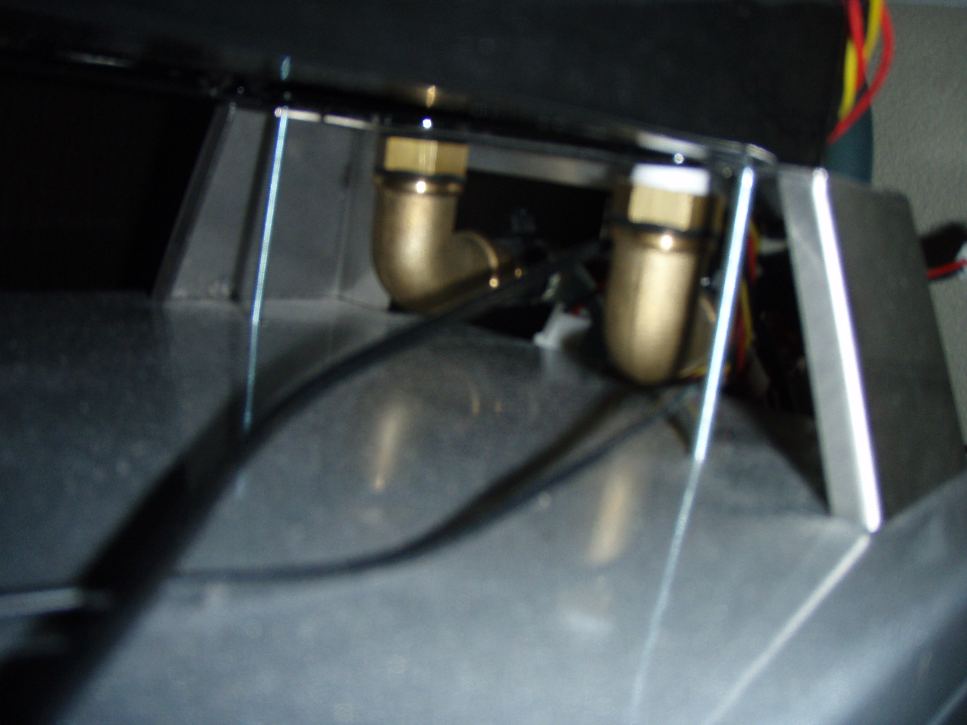

Slik ser det ut hos meg
Måtte bruke albuer på niplene:
Dette kan dog gjøres mer elegant med direkte gjennomføring av slangene ned i kabinettet. Hadde ikke plass selv.
Den så ikke halvgal ut, nei. Grunnen til at jeg ikke har gjort det på den måten er to-delt. For det første er det en strømforsyning og harddisk(er) som vil være i veien for både vifter, radiator og nipler, og for det andre får jeg med fullstendig ekstern montering kun frisk luft, og ingen varm kabinettluft over radiatoren. Men det ble ikke så veldig elegant måte med slangegjennomføring, da. Dette kommer vel på neste kabinett hvis det blir et lian-li eller noe. Men den tid den sorg!

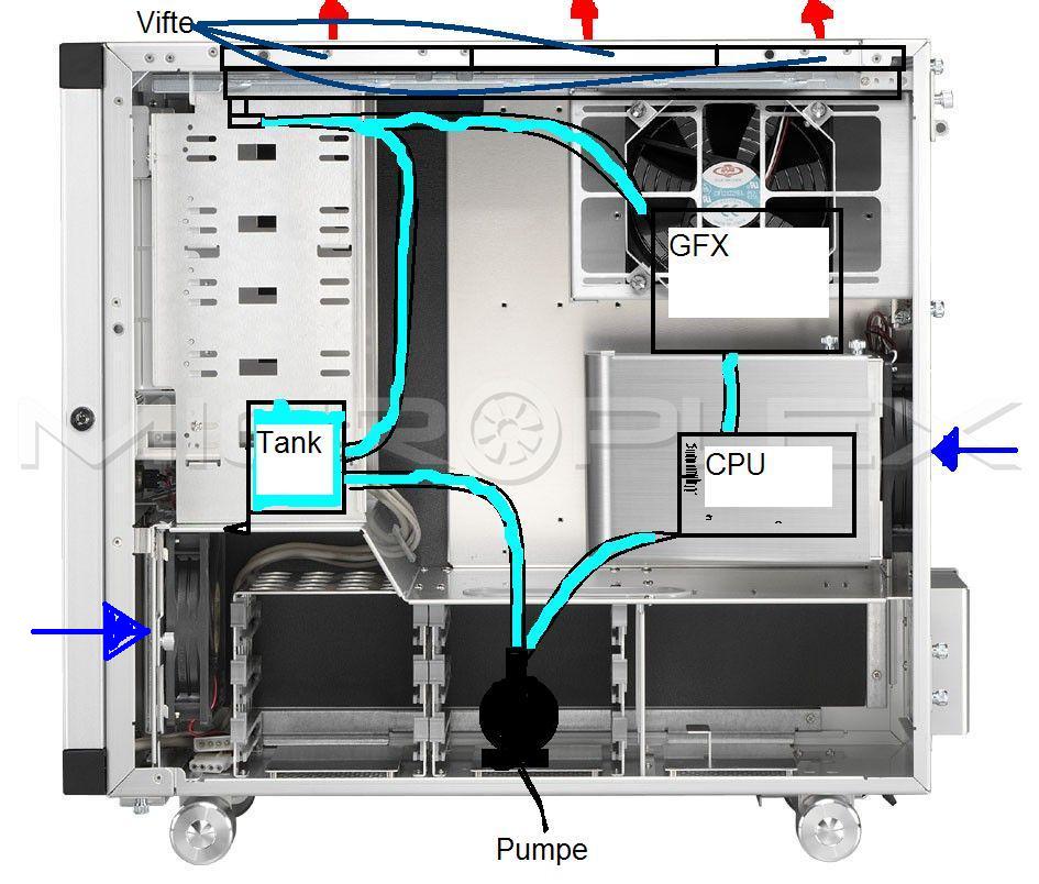

Har laget en loop som jeg vil dere skal se på. Mulig tank skulle vært etter pumpe, men da får dere bare si fra. :)

HER KOMMER LOOPEN. :wee:
