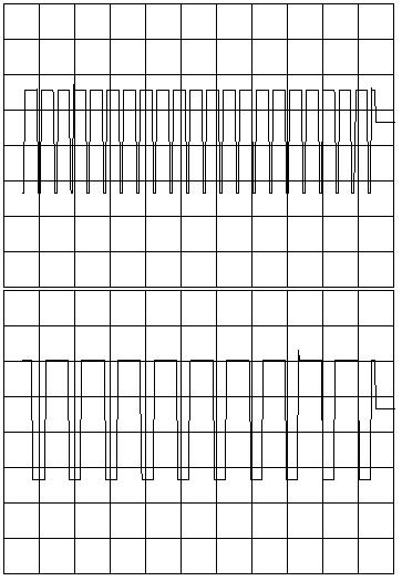

yxrkt Skrevet 11. desember 2007 Forfatter Skrevet 11. desember 2007 målte signalene til turtellern. øverste er 1000rpm(ca 66hz) og nederste 2000(133hz).(en rute er 20ms) har fått bygd pic brenner. så neste blir å finne passende pic. har bruk for 2 kanaler ut med variabel duty cycle og frekvens. passer 16f628 ? må man bruke MAXIMrs232 chip for å komunisere med com porten ?
