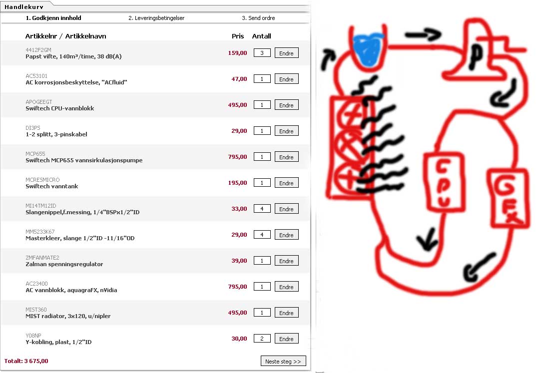

Noen innvendinger?
Ser greit ut det. Ville tatt med gjengeteip på alle nipler.
Ang. slangeklemmer, bruker jeg bare plaststrips. Funker konge.
Ang. tegningen vil jeg anbefale deg å koble CPU/GPU i serie, ellers kan du få problemer med for lite vanngjenomstrømming i en av blokkene.
Du kan også senere koble inn kjøling på NB, SB osv. Det settet har god nok kapasitet til evt. utvidelse.
Gjengeteip, got it!
Ok, tenkte det kanskje var mer forelaktig slik... men kanskje ikke. Som nevnt så mange ganger tidliger me = newbie på vann :)
Hvilken er mest hensiktsmessig å ha først?
Er det noen spesielle "krav" til plassering av tank og punpe inne i kabinettet? (i.e. tanken skal stå elevert over pumpa eller omvendt o.s.v?)
SB/NB er passivt kjølt uansett, så der tror jeg jeg klarer meg :) men kanskje ved (heftig) klokking må det til med noe annet?
Endret av MrLee
Samme hvilken rekkefølge du kobler blokkene. Jeg bruker pumpe - tank - radiator - CPU - GPU. Men det er egentlig uvesentlig.
Har forsøkt flere kombinasjoner. uten å merke noe forskjell.
Har ellers montert pumpen på bunn av kabinettet, med tanken litt høyere. Radiatoren ligger på toppen av kabinettet med avstandstykker.
Strengt tatt burde vanntanken stå høyest for å fange opp luft i systemet, men etter solid utlufting funker mitt system bra.

Men ikke bruk Y-koblingen!
kjør heller i seriell, ikke fordel. Da er sjansen stor for at flowen i en av de vil synke kraftig eller stoppe helt. Det er uansett ikke noe problem, siden vannet maks stiger en grad eller to gjennom GFX og CPU blokken.
