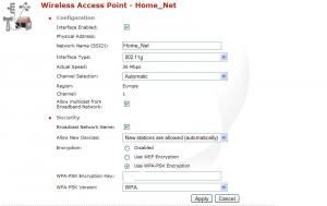

ChrizO Skrevet 3. desember 2007 Skrevet 3. desember 2007 Hei Har nylig fått meg adsl turbo fra telenor og det funker forsåvidt greit.. Problemet er dette nye multi modemet deres, jeg sitter på optimale forhold med 2 forskjellige maskiner og oppnår aldri mer en 1000 kB/sec.. Ikke når jeg overfører mellom maskinene, eller når jeg laster ned fra internett.. Så tydeligvis at det er noe begrensninger med det trådløse nettet.. Har prøvd diverse instillinger nå, får omtrent 600 kB/sec med b standaren, når jeg kjører g så får jeg som nevnt veldig stabile 1000-1024 kB/sec.. Siden jeg testet dette på 2 maskiner med forskjellige nettverkskort er det tydeligvis noen instillinger i routeren som er problemet.. Noen som har tips her? Legger med et bildet av instillingene mine i routeren.
Lars Dongeri Oppholdsnes Skrevet 3. desember 2007 Skrevet 3. desember 2007 Det er ikke 54Mbit men 36Mbitforbindelse trådløst. Dette er nok forklaringen på svak overføringshastighet. Spørsmålet om det er signalstyrke, forstyrrelser eller en plass hvor hastigheten er satt fast til 36Mbit? Du kan godt prøve å bytte kanal for å se om det hjelper.
Stigma Skrevet 3. desember 2007 Skrevet 3. desember 2007 (endret) Jeg kjenner godt til Thompson Speedtouch ruterene. Du kan ikke sette hastighetsmodues som brukes fast. Det blir satt utifra signalforholdene på kanalen du nå bruker. her er det du trenger å gjøre for a maksimere farten over trådløst: - Sett kanalvalg på "manual" - Sett kanalen til "1" - Trykk "Apply" for å ta i bruk den nye kalanfrekvensen - Ta standard- hastighetstesten på www.tptest.se og noter resultatet (om du vil være grundig, ta mer enn 1 måling og noter gjennomsnittet av målingene du får) - Sett kanalen til "2" - Trykk "Apply" for å ta i bruk den nye kalanfrekvensen - Ta standard- hastighetstesten på www.tptest.se og noter resultatet (om du vil være grundig, ta mer enn 1 måling og noter gjennomsnittet av målingene du får) osv. osv. med alle kanalene (det er vel 13 totalt). Det bør ikek ta mer enn ca 15 minutter å gjøre. Til slut vil du merke fra notatene dine at en eller flere av kanalene er betyeelig bedre på hastughet enn de andre. Bruk denne kanalen. Den vil også være best på stabilitet og rekkevide på det trådløse nettet ditt for dine lokale forhold. hvis du flytter eller det f.eks. settes opp andre sendere i området kan forholdene forandre seg, men det skjer såpass skjeldent at det ikke er et stort problem. -Stigma Endret 3. desember 2007 av Stigma
ChrizO Skrevet 4. desember 2007 Forfatter Skrevet 4. desember 2007 (endret) Takk for svar.. Sto på 36mbits i det øyeblikket jeg tokk screenshot men jumper forholdvis ganske hyppig mellom 36-54mbits uten at dette har noe som helst innvirkning på styrken eller hastigheten.. Finner dette veldig merkelig, har prøvd hva du sa nå stigma uten at dette hjalp noe som helst på.. Kobler jeg maskinene mot routeren får jeg seff den hastigheten jeg skal ha på filoverføring og internett. Jeg har som sagt optimale avstandforhold, 3 til 0 meter uten at dette har noe å si, kun et annet nett som såvidt er innen radius her og neppe forstyrrer.. Problemet er at leiligheten jeg bor i er veldig isolert, knapt jeg får signaler ut med fra leiligheten med mobil telefonen men dette skal vel ikke ha noe å si ? Får en dlink 655 i mine hender snart så vi får se om det hjelper på.. Endret 4. desember 2007 av ChrizO
