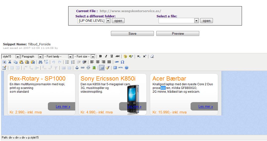

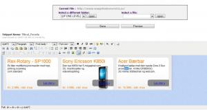

Okay, jeg fant et litt morsomt WYSIWYG program. SnippetMaster heter det, og via dette kan man enkelt finne frem en fil man har valgt som kan endres, og endre denne via et enkelt brukersnitt. Kjempebra, siden jeg slipper å kode noe som helst. (:innocent:)
Hadde kanskje vært lurt av meg å lage det scriptet dere snakker om, alikevel bare for å se hvordan det kan bli. Enklest mulig er best i denne sammenheng! Men da blir det ikke så lett med bildehåndtering. Kunden skal kunne legge ut et frivillig bilde, og det skal gå an å resize det enkelt slik at det passer.
Dette sliter jeg litt med nå, og lurer på om dere har noen forslag. Hvordan skal jeg få ett bilde til å ligge under "Les mer" overlayen? Som kunden lett kan endre?
Slik ser det ut:
Takker for eventuelle svar! :)
