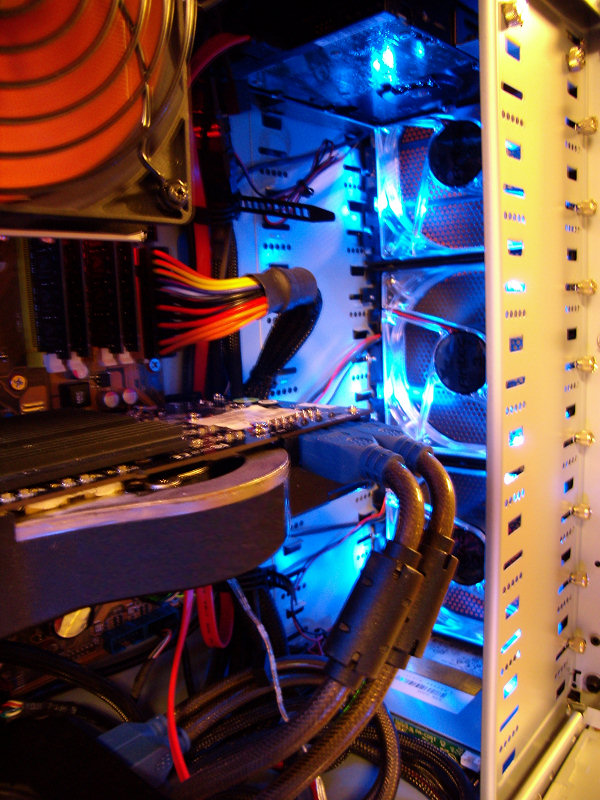

brickhead Skrevet 8. desember 2007 Skrevet 8. desember 2007 Antec Nine Hundred. Monter harddisken på "gamlemåten" (braketter), plukk vifteholderne løs fra HDD-kassene og monter dem vha brønn-gitterne. Selv med en 5.25" DC/DVD har du da 8 brønner med sammenhengende ledig plass bak viftene, mer enn nok til en dual radiator. Microplex selger festebraketter til radiatoren: http://www.microplex.no/product.aspx?pid=C...S&mcat=c329 Bilde: Godt med plass til radiator her (selv om en slimline-dvd-mod har frigjort enda en brønn i dette tilfellet - derfor 3 vifter i stedet for 2).
