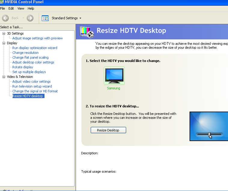

Gausus Skrevet 30. november 2007 Skrevet 30. november 2007 Har innstalert Linux mint. Har koblet tven til via DVI-HDMI med GF6600 GT. Etter installasjonen av mint fikk eg spørsmål om å laste ned driverne til skjermkortet. Har installert driverne. I Winxp har jeg muligheten i kontrollpanelet til Nvidia med å Resize HDTV. Hvordan kan jeg Resize i mint , trenger 1200 * 668 for å få hele bilde på skjermen.

Gausus Skrevet 1. desember 2007 Forfatter Skrevet 1. desember 2007 Skjønner ikke helt nøyaktig hva du vil gjøre, men du skal mest sansynlig ha et program som heter nvidia-settings. Med det kan du endre det meste som har med skjerm og skjermkort å gjøre og forhåpentlig fikse problemet ditt. Hvis du ikke får det til er det bare å spørre mer! Hvis du ikke finner programmet i menyene, kan du prøve å starte det fra en terminal. Takker for raskt svar!! Prøvde å rote litt med nvidia-settings uten særlig hell. Hadde samme problemt i Windows Xp før jeg fant ut at man kunne Resize skjermen slik at hele bilde blir synlig. I windows er dette enkelt da jeg går inn i kontrollpanel for nvidia og får opp en skjerm der jeg kan justere til bilde ved å dra i to sleider for vertikal og horisontal . Trenger en oppløsning på 1200*668 for å få hele bilde på skjermen. Hvordan kan jeg på en enkelt måte velge (lage) oppløsningen 1200*668 ? LCD Tven er koblet til via HDMI (Tv) til DVi (PC) . Dette problemet har noe med pixel mapping

Gausus Skrevet 1. desember 2007 Forfatter Skrevet 1. desember 2007 Vell... Virket veldig avansert. Linux skal jo liksom ha begynt å bli brukervenlig.... Hva med HDTV , dette er jo et kjent problem for mangen LCD tver. En del av skjermbilde kommer utenom rammen på skjermen ved "vanlig " oppløsning på skjermen. Ettersom Nvidia har laget et enkelt verktøy for å Resize HDTV slik at hele skjermbildet synes til windows burde det vell gå å lage samme oppsettet i kontroll panel til Linux eller. Finnes det et program til Linux der man enkelt kan endre oppløsningen (har prøv nvidia-setting) som feks rivatuner eller Powerstripe til windows. LCD TV : Samsung 40" M71

Gausus Skrevet 3. desember 2007 Forfatter Skrevet 3. desember 2007 (endret) Takker for mangen inputs. Tilbake til problemet. Ettersom nvidia har klart å løse problemet i Xp ved å legge til resize i controlpanel burde dette gå på en enkel måte i linux også. Finnes det tilsvarende programvare for linux. Endret 3. desember 2007 av Gausus
