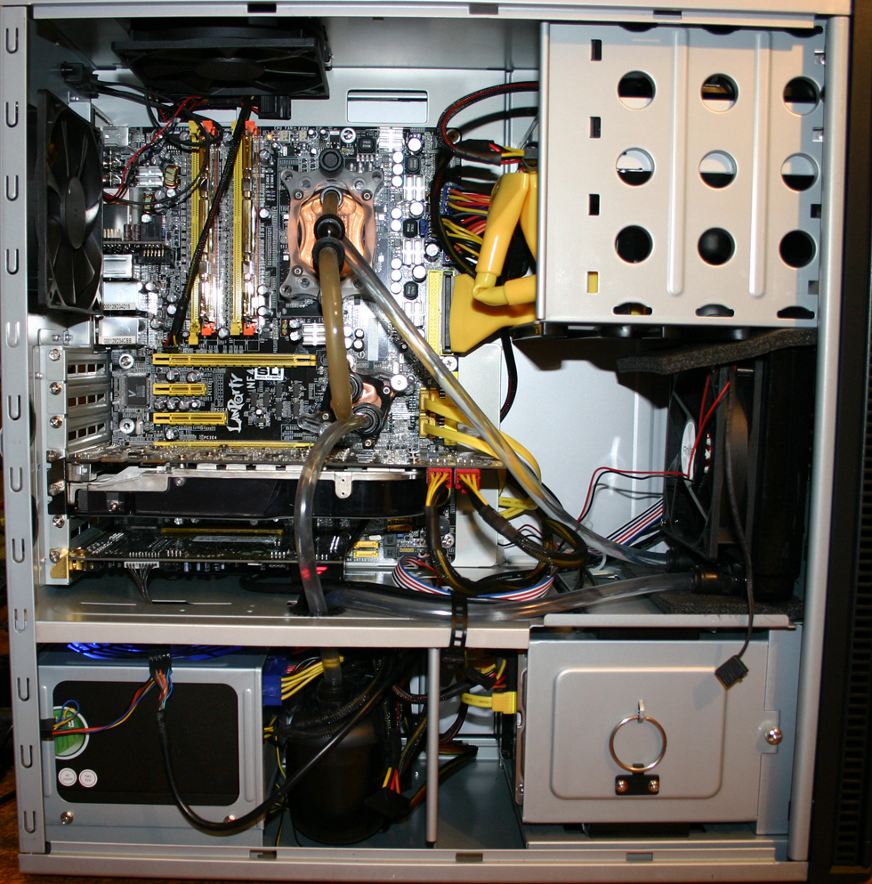

Gammal Sokk Skrevet 29. november 2007 Skrevet 29. november 2007 (endret) går fint en 2x120 radiator i bunn av P182'en din så lenge du ikke har behov for den nedre harddisk holderen (må regne med litt kutting i kabinettet (men det må man med de fleste hvis man vill ha internt og ikke har snasne kabinett som t.ex Silverstone Temjin TJ07 som jo har plass til 3x120+2x120 i bunn hvis man virkelig går inn for det, men dette er jo ett ganske dyrt kabinett og du vill jo ha det billigst mulig Xtreme Systems Water Cooled case galery har mange varianter, og en del med P18x løsninger både med intern og ekstern radiator løsning, maaaange sider å lese dog (ja jeg har vært gjennom alle sidene) Endret 29. november 2007 av johskar

Gammal Sokk Skrevet 29. november 2007 Skrevet 29. november 2007 (endret) Kandalf LCS link Antec P180 med intern toppmontert 2x120 Ekstern 3x120 på P182 P180 toppmontert ekstern 3x120 med viftene inni kabinettet Her har du noen hvertfall, men mest med tripple radiatorer... Endret 29. november 2007 av johskar
Gammal Sokk Skrevet 29. november 2007 Skrevet 29. november 2007 (endret) Stacker 832 Dual Loop 1x160 og 3x120 Enda en P182 Lian-Li V1000 med 2stk. 1x120 og 1stk. 2x120 internt Endret 29. november 2007 av johskar

Gammal Sokk Skrevet 30. november 2007 Skrevet 30. november 2007 Stacker 832 med front montert Thermochill 240 Stacker 830 med dobbel rad i top CM830 med dobbel? rad i front Det er trangt men det går å ha alt internt. Trangt? muligens, men er da mye plass å gå på der enda ser jeg

Gammal Sokk Skrevet 30. november 2007 Skrevet 30. november 2007 Skal være god plass til dobbel(eventuelt trippel) rad i bunn, hvertfall hvis du snur hk brettet... Sånn?

Gammal Sokk Skrevet 1. desember 2007 Skrevet 1. desember 2007 (endret) må nok lage hullene i bunn til radiatoren, men å snu HK brettet er kabinettet lagd for. Skal du montere radiator uten å kutte må du nok sette den i front eller henge den bak Endret 1. desember 2007 av johskar
