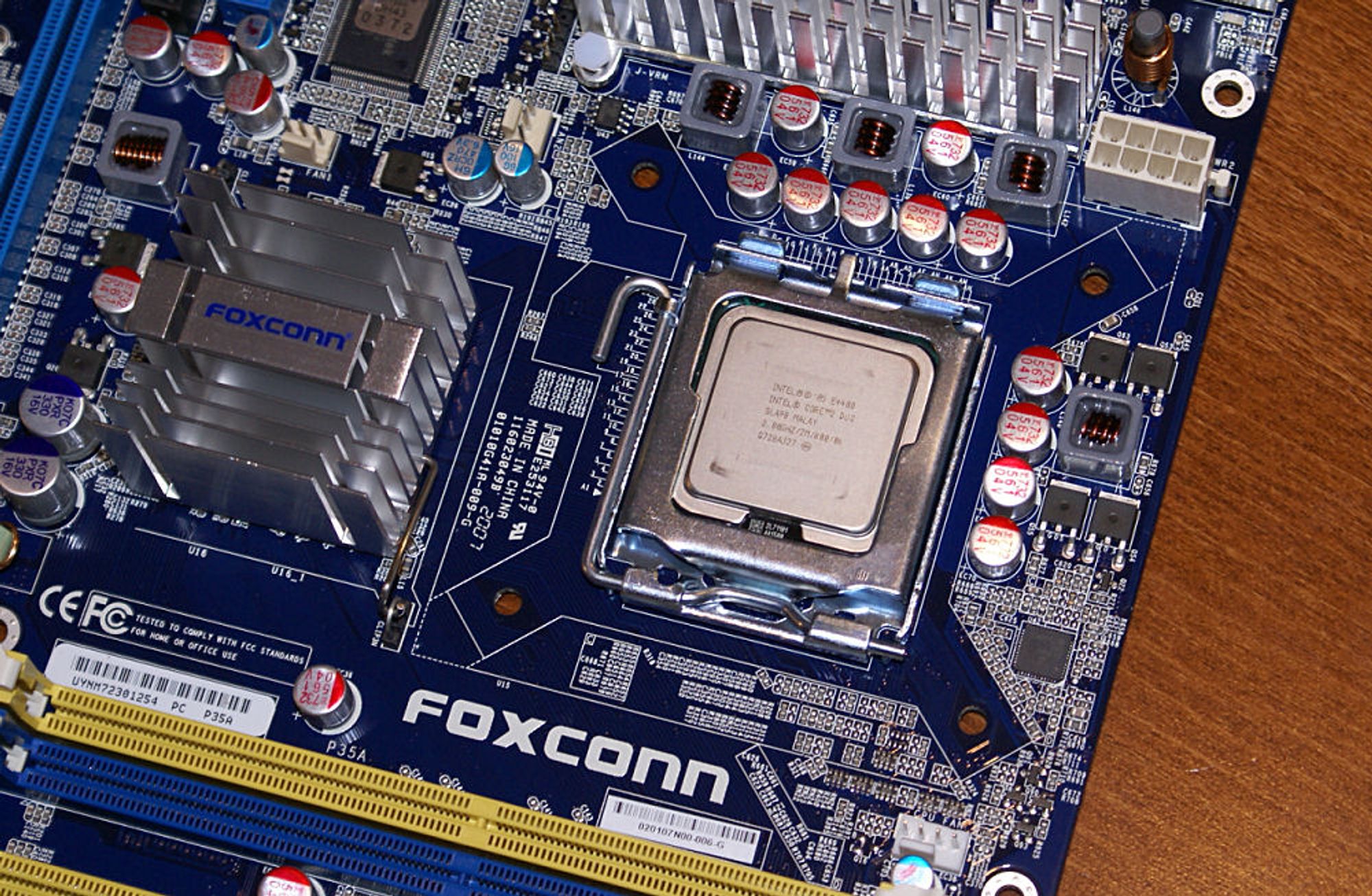

Mukhia Skrevet 29. november 2007 Skrevet 29. november 2007 Skulle legg inn E6850 på 680i HK og jeg hadde samma problem som deg. Lokket ser ut som å være små bøyd, men det er meningen. Jeg tok i litt og der var den på plass. Passet perfekt som vist på bildet fra manual av HK. Her er bildet.
