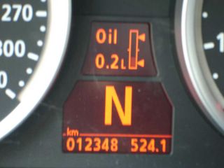

pcp160 Skrevet 30. november 2007 Skrevet 30. november 2007 freddy85 Lagt til I dag, 21:58En slik oljenivå måler kan vel ikke funke mens motoren er i gang? Da sirkulerer jo olja ifra bunnpanna-pumpe-toppen. Har sitti på en 2000 bmw 540i og der var det ikke en slik måler, har alldri sett noe slikt. men kan tenke meg noe sære franske eller italienere kan finne på noe slikt. He he, nei nå har jeg prøvd å forklare det noen ganger, dette trenger altså ikke være noen lampe eller noe annet man ser/legger merke til når man sitter på. (Med mindre du vet den du satt på med kjørte med for lite olje da...) På 540 kommer det opp melding i displayet. Du kan se 2000 mod 540i's oljenivåsensor her E39 540i OIL PAN/OIL LEVEL INDICATOR. På nyere BMW ser det fra inni bilen feks slik ut: Om de bare gir melding ved oppstart tør jeg ikke svare på.

pcp160 Skrevet 1. desember 2007 Skrevet 1. desember 2007 Vanlig og vanlig fru blom, jeg syns som sagt det er merkelig at ikke ALLE biler har noen form for varsling med lampe eller faktisk mengde nå. Men det er ikke akkurat uvanlig med en indikasjon på lavt nivå heller da, det meste av franske biler, Alt av BMW med 6 syl fra ca 2000, fra slutten av 90 tallet er det på VW passat, Audi A4 både 4 syl og 6 syl, enkelte Opel har vi hørt i tråden at har det, Jeep Grand Cherokee fra ca 95-, og det meste av nyere Mercedes har det, og sikker mange fler som jeg ikke vet med sikkerhet om har noe sånt. Saken er nok bare at mange ikke vet at de har dette, fordi det gjerne er en lampe eller melding man ikke ser til daglig. Her er forøvrig koblingsjema for oljenivå i multifunksjonsdisplay på Pegeout 307 L O G I M A N, så om ikke alle 307 har det, er det i alle fall på noen av dem. Hvis du ser på element 4100 (temperature gauge + engine oil level) (4110 er den vanlige oljelampen og trykkbryter) http://peugeot.mainspot.net/wiring

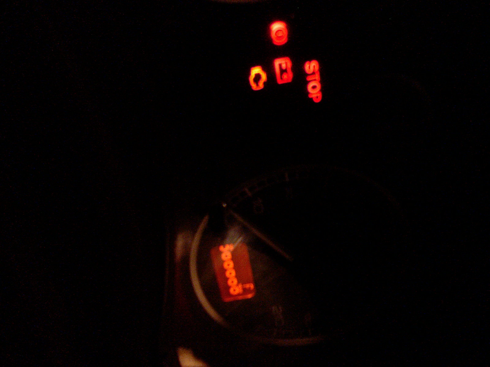

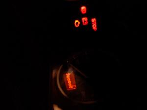

-Shark- Skrevet 1. desember 2007 Skrevet 1. desember 2007 (endret) Legger ut et bilde. Sier vel mer enn 1000 ord. (tatt med crappy mobil og litt mørk der og da.) Som dere ser er det olje opp til Max der. Nettopp tatt A service på den, fyllte olje, startet motor(for at olje skal legge seg i filteret også), deretter peilet til max- noe som stemmer med displayet. Endret 1. desember 2007 av -Shark-
pcp160 Skrevet 1. desember 2007 Skrevet 1. desember 2007 pcp160, du har rett, jeg har en check oil lampe og litt sånne ting.. men den har vel egentlig aldri lyst, så jeg har ikke lagt merke til den. Jammen det var jo godt å høre, da har jeg altså ikke drømt når jeg har vært under tilsvarende biler som din. Det er vel nettopp dette du sier med at man ikke legger merke til det før et problem oppstår, som kanskje er grunnen til at det synes litt vanskelig å overbevise en del her om at nivåmåler ikke er SÅ uvanlig. Ellers er det etter mitt syn heller ingen skam å lese litt i instruksjonsboken dersom man har biler av nyere dato. Men -Shark-, du som er mye borti dette, vises nivået bare før man starter, eller hvordan fungerer dette på MB og Pegeout?
-Shark- Skrevet 1. desember 2007 Skrevet 1. desember 2007 pcp160, du har rett, jeg har en check oil lampe og litt sånne ting.. men den har vel egentlig aldri lyst, så jeg har ikke lagt merke til den. Jammen det var jo godt å høre, da har jeg altså ikke drømt når jeg har vært under tilsvarende biler som din. Det er vel nettopp dette du sier med at man ikke legger merke til det før et problem oppstår, som kanskje er grunnen til at det synes litt vanskelig å overbevise en del her om at nivåmåler ikke er SÅ uvanlig. Ellers er det etter mitt syn heller ingen skam å lese litt i instruksjonsboken dersom man har biler av nyere dato. Men -Shark-, du som er mye borti dette, vises nivået bare før man starter, eller hvordan fungerer dette på MB og Pegeout? Jeg er best kjent med peugeot. Og som du ser på bilde over, så er det den nivåmåleren. Den kan du få fram ved hjelp av hakk 2 på tenning, eller ved å starte den. På MB er det litt varierende. Der varsles det som regel om det blir lite. Skal se om jeg får fiksa bilde av det også.
