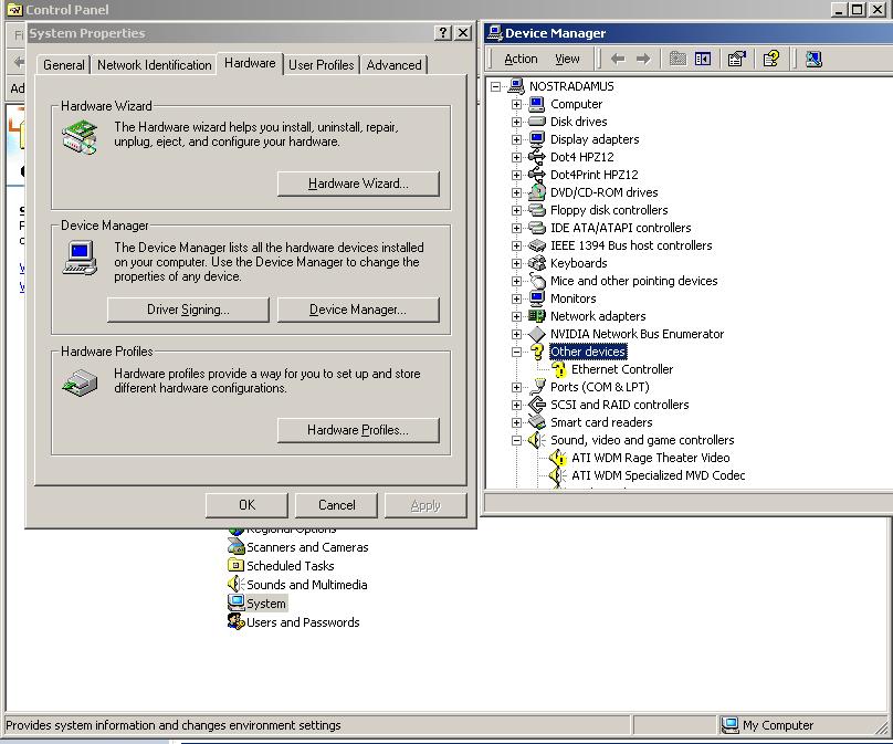

Melkekartong Skrevet 26. november 2007 Skrevet 26. november 2007 (endret) Edit: fikk ikke med meg at det dreide seg om Vista. vet ikke hvordan ting står til, men anyhow: Hei. Det skal være mulig å se om et webcam er tilkoblet under enhetsinnstillingene i Windows. Her er et bilde av fremgangsmåten i 2000/XP. Først kontrollpanel, deretter system, maskinvare, enhetsbehandling.. Helt hva man skal se etter er jeg ikke sikker på da jeg ikke har et webcam tilkoblet for øyeblikket. Kanskje noen som har kan følge opp denne? Evt. se innenfor hvilken "kategori" man bør lete? Anyhow, hvis ikke webcammet ditt dukker opp der, kan du forsøke å laste inn drivere for webcammet. Dette ligger sannsynligvis på produsentens hjemmeside og er som regel et herk å finne frem til. Dersom det ikke virker, er det sannsynlig at servicegutta kan ha glemt å plugge i en kontakt eller evt ødelagt en ledning. Kablene som brukes mellom laptoplokket og resten av PC-en er ikke akkurat tykke og solide. Endret 26. november 2007 av Melkekartong

Notatblokk Skrevet 26. november 2007 Forfatter Skrevet 26. november 2007 Nei, ingen fremgang.. Det kommer bare opp at den ikke kan initialize cam eller noe slikt. Sukk. Og det ser heelt annerledes ut på Vista i forhold til bildet ditt, Melkekartong Hehe.

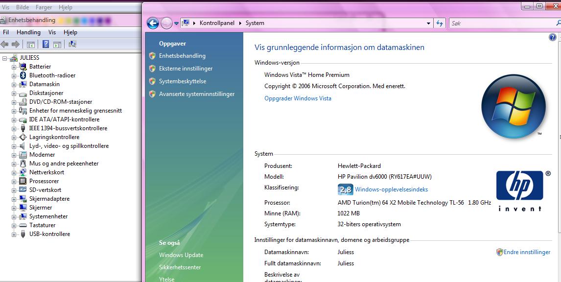

Melkekartong Skrevet 26. november 2007 Skrevet 26. november 2007 hehe.. var noe av det samme. Se om du finner det under lyd, video- og spillkontrollere? Evt vet jeg ikke hvor det kan ligge.
Notatblokk Skrevet 26. november 2007 Forfatter Skrevet 26. november 2007 Under der står det: Bluetooth-lyd Bluetooth-lyd med høy kvalitet Conexant High Definition Audio
