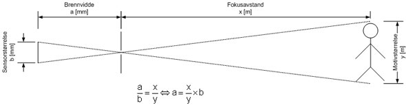

mwm Skrevet 26. november 2007 Skrevet 26. november 2007 Hei Kalkulatoren over er flott. Den tar tilsynelatende også hensyn til endring i effektivbrennvidde ved endret fokusavstand. Det gjør ikke min metode, men på den annen side er den enkel. Med et kamera har du i utgangspunktet to likeformede trekanter. Da har du at forholdet mellom høyde og grunnflate i den ene trekanten er lik forholdet mellom høyde og grunnflate i den andre. Mitt kamera har en sensor som måler 23,7 mm x 15,6 mm. Dette kan gi følgende eksempel: Ønsker å ta et helfigur bilde av en person på 2 meter avstand. Personen er ca 1,8 m, og så legger vi til litt over og under og sier 2 m. Tar bilde i portrettformat, da måler sensoren 23,7 mm. Brennvidden må være 2m / 2m x 23,7mm = 23,7mm. Et annet eksempel: En ørn på 100 meters avstand. Ørnen sitter og er vel i størrelsesorden 1 m fra nebb til hale. Brennvidden blir: 100m / 1m x 23,7mm = 2370mm. Enkelt og greit. Merk også at dette beregner virkelig brennvidde som du leser av på objektivet, ikke ekvivalent brennvidde som er skalert med crop-faktor.
