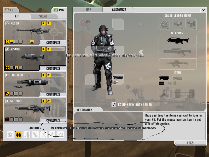

vær gang jeg går inn på en server i bf2142, blir jeg disconecta etter ca. 1min, og det står #punkbuster#.

Kunne du ha tatt et screenshot eller skrevet nøyaktig det som punkbuster meldingen viser?
Du kan prøve dette:
Step 1: Right-Click the shortcut you use on Battlefield
Step 2: Click Properties (egenskaper)
Step 3: Click the Compatibility tab
Step 4: Check the box marked "Run this program as an administrator"
Step 5: Click Ok
Step 6: Right-click the shortcut
Step 7: Click "Run as administrator"
Så kan du prøve å spille.

Jeg hadde samme problemet, og for meg så funka det å oppdater PB'en (Har jo oxo 1.4 patchen til BF).
Selv har jeg lite peiling, da. Men kan det være at du ikke fikk oppdatert PB'en rett? Etter å ha installert den på PC-en og kjørt den, må du merke spillet(ene) og så huske å trykke på "check for update" -knappen...
