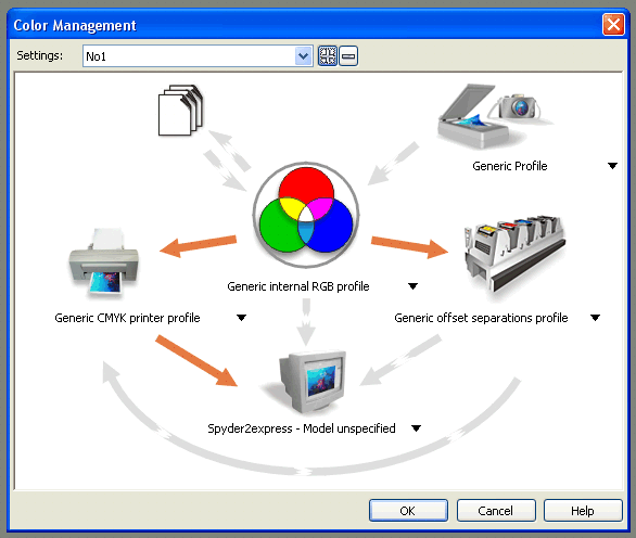

Thunderhead Skrevet 25. november 2007 Skrevet 25. november 2007 I et bildebehandlingsprogram har man ofte mange muligheter til "Color Management", her f.eks fra Corel Photo Paint. (Photoshop CS3 på sin side ser litt mer knotete ut.)
