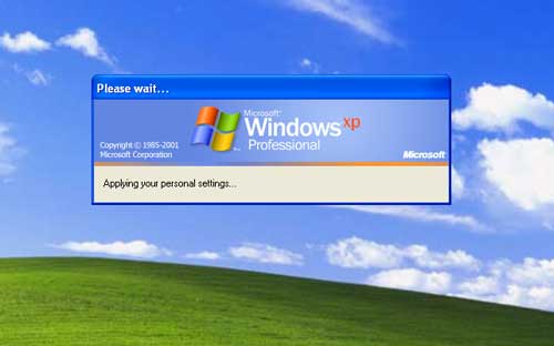

wil Skrevet 24. november 2007 Skrevet 24. november 2007 Hei. Dette minner litt om problemet jeg har hver gang jeg skal gjenopprette et Windows 2000 Image på en ny harddisk. Hvis jeg gjør det så starter Windows som vanlig, men den klarer aldri å logge på. Den looper bare med Applying Settings (Eller hva det no står) og en ting til. Husker ikke hva det var nå. Jeg husker ikke om problemet løser seg når man reparere installasjonen, men kresen som jeg er så bruker jeg å formatere bare når det skjer og lager nye image. Det du kunne prøvd var å reparere installasjonen. En ting til du kan prøve er å åpne kabinettet ditt å koble til den aktuelle harddisken. Se om det fungerer da. Står den disken du prøver å koble til som Master? Hvis ja så kan du prøve å ta ut jumperen og se om det gjør noe forskjell. Lykke til. Hilsen. wil.
