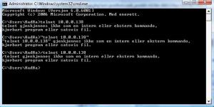

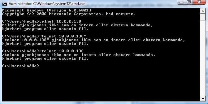

Drar opp igjen denne posten da alt stemmer med mitt problem, bortsett fra en ting.
å skrive "telnet 10.0.0.138" i cmd resulterer i "telnet er ikke en gjenkjent ekstern kommando"
Noen forslag?
BTW - har norsk vista, er det noe annet på norsk?
Endret av HadHa
10.0.0.138 er til selve routeren.
Min ip (til min pc) er 10.0.07 - men får samme meldingen med telnet 10.0.0.7
Skal åprøve linken du ga.
da er telnet innstalert.

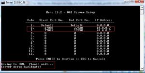

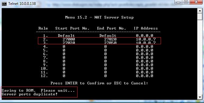

jeg lurer på en ting til dog.
* UDP 27000 to 27020 inclusive
* TCP 27020 to 27050 inclusive
er portene jeg skal opne.
sjekk melding. Her har jeg ikke valg mellom UDP og TCP - er den "alle"/"begge" da jeg ikke har valget? i så tilfelle trenger jeg bare åpne en og problemet er løst. viss ikke, porten er duplikert.
