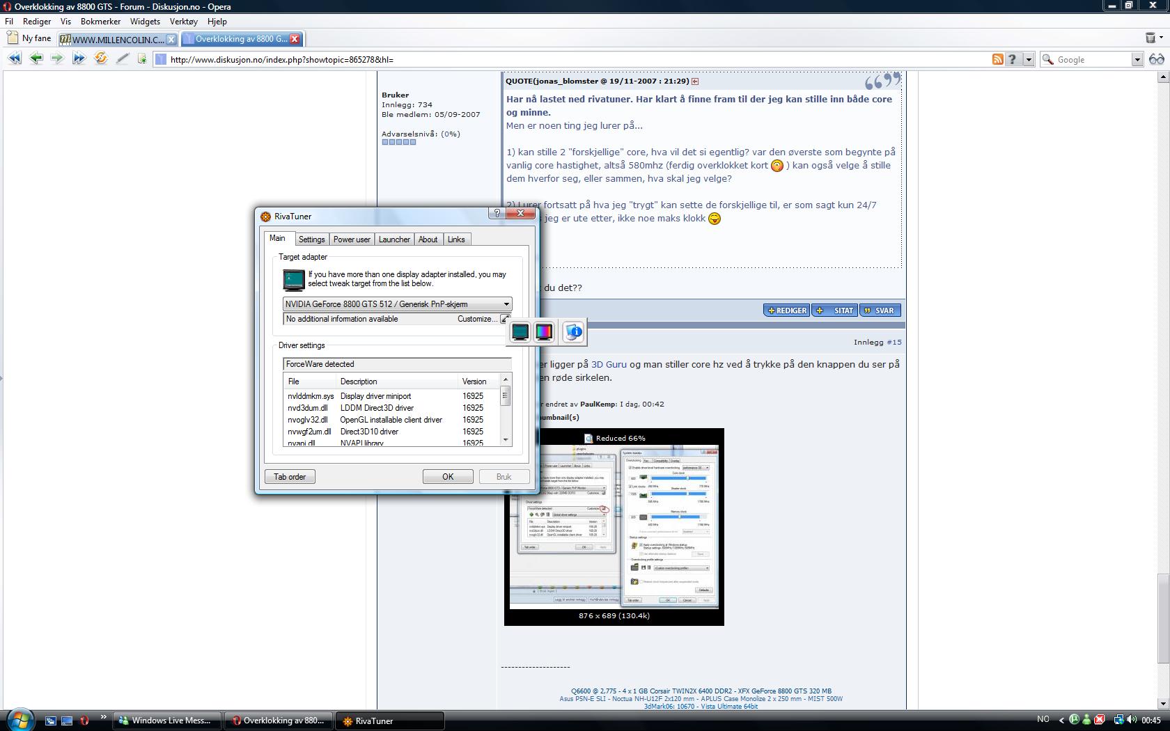

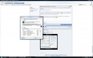

kevinedomm Skrevet 3. februar 2008 Skrevet 3. februar 2008 Har nå lastet ned rivatuner. Har klart å finne fram til der jeg kan stille inn både core og minne. Men er noen ting jeg lurer på... 1) kan stille 2 "forskjellige" core, hva vil det si egentlig? var den øverste som begynte på vanlig core hastighet, altså 580mhz (ferdig overklokket kort ) kan også velge å stille dem hverfor seg, eller sammen, hva skal jeg velge? 2) Lurer fortsatt på hva jeg "trygt" kan sette de forskjellige til, er som sagt kun 24/7 settings jeg er ute etter, ikke noe maks klokk Mvh Jonas B Hvor fant du det??

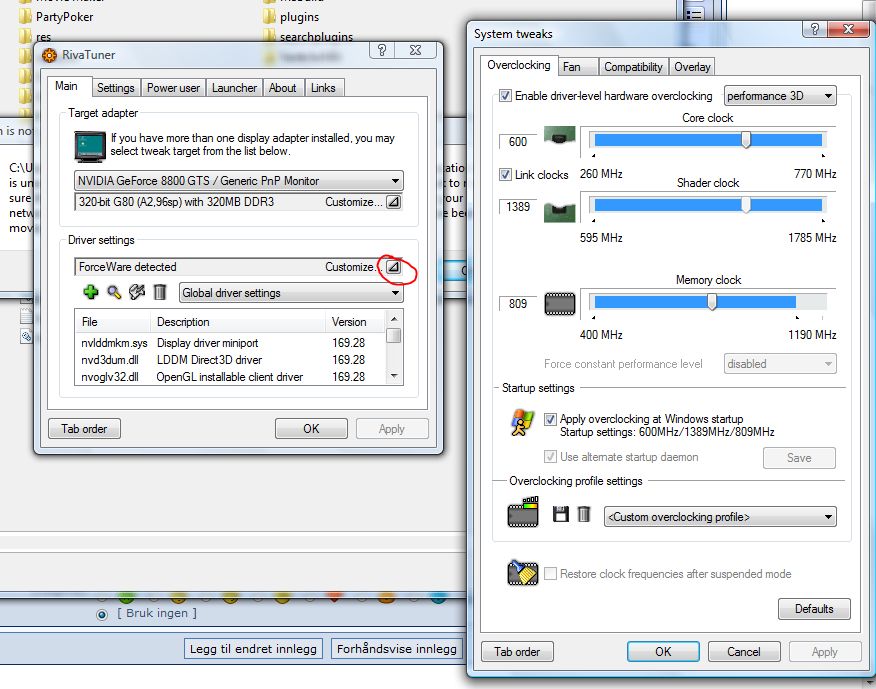

PaulKemp Skrevet 3. februar 2008 Skrevet 3. februar 2008 (endret) RivaTurner ligger på 3D Guru og man stiller core hz ved å trykke på den knappen du ser på bildet i den røde sirkelen. Endret 3. februar 2008 av PaulKemp
kevinedomm Skrevet 3. februar 2008 Skrevet 3. februar 2008 Dette er det jeg får opp. Men prøvde å klokke med Expertool, men er ikke mange fps å tjene på det :/ 1 kanskje 2 fps i crysis hvis jeg er heldig, ellers ca. 10-20 fps i Atitool.
