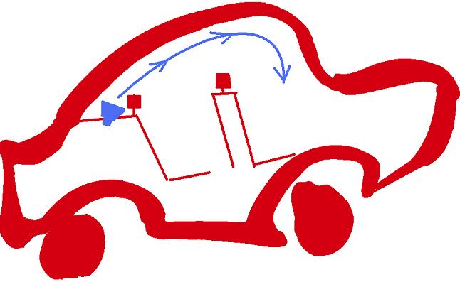

2bb1 Skrevet 21. november 2007 Forfatter Skrevet 21. november 2007 Joda, kasser skal jeg få laget og montert under hattehyllen (er et tomrom under hattehyllen). Om det skulle oppstå problemer så har jeg dem i kasse i bagasjerommet isteden. Litt primitiv tegning, men håpet jeg kunne gjøre det slik:
Defus Skrevet 21. november 2007 Skrevet 21. november 2007 Ja, skal du ha kasser under er alt i orden, tenkte bare kanskje du skulle bruke bagasjerommet som kasse for det funker ikke
