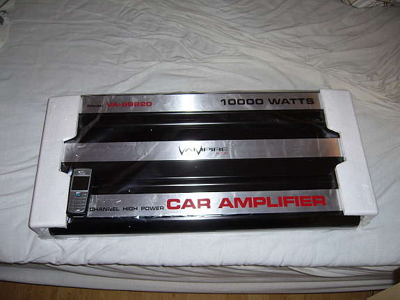

2bb1 Skrevet 20. november 2007 Forfatter Skrevet 20. november 2007 (endret) Ok! Kan få en 10 000W Vampire forsterker superbillig, mest sannynlig et jallamerke, men vil den kunne klare å drive 2 stk Herz ES300D/Resonant Engineering ER12? Som spesifikasjoner på forsterkeren står det: MAX Power Output: 6 1600W 10000W RMS Power Output: 6 80W (4 OHM) Klarer den å drive 2 av de nevnte subbene over? Endret 20. november 2007 av 2bb1
cossiemk1 Skrevet 20. november 2007 Skrevet 20. november 2007 Den forsterkeren koster under 500kr inn, og er ikke verdt en dritt... epifant: hvor har jeg pratet dritt om annen forsterker? i denne tråden skryter jeg jo av forsterkeren han spør om..?? De forsterkerene jeg evt har snakket dårlig om på dette forumet, er mav merker som boschman, boss, vampire og andre superbillige forsterkere med 10.000watt... Jeg har drevet med bilstereo i 18 år nå, og testet veldig mye forskjellig opp gjennom tiden, så derfor har jeg en viss kunskap om hva som er bra, og hva som er mindre bra.... og hva som er bra i forhold til pris.. Soundmagus x-1502 er en helt ok forsterker... de skryter på seg litt watt, men i forhold til pris er den helt ok... Audison er et knallmerke, som virkelig leverer kvalitets forsterkere, men når du kan få en annen forsterker, som leverer det dobbelt, og som er meget bra... som kun koster 500-1000kr ekstra, så synes jeg det er et bedre valg...

cossiemk1 Skrevet 20. november 2007 Skrevet 20. november 2007 Det er vel en 6 kanals forsterker, så du får også noen kanaler til overs.... den audison forsterkeren leverer 4-5 ganger så mye, så den er da et mye bedre valg.... Vampire forsterkeren blir for liten til de subene.... Skal du ha det så billig som mulig, og samtidig få noe glede av det, så kjøper du en soundmagus forsterker
epifant Skrevet 20. november 2007 Skrevet 20. november 2007 Den forsterkeren koster under 500kr inn, og er ikke verdt en dritt...epifant: hvor har jeg pratet dritt om annen forsterker? Uhm, you just did :!: Fra spøk til alvor: dritt var kanskje å ta litt hardt i (bortsett fra billigmerkene du nevner selv, hvor jeg stort sett er enig med deg), det er vel mer snakk om litt vel ensporede anbefalinger. Jeg er enig i at både dynaBel/Eltek og Morel har mye bra produkter til en ok penge, men du fremstår ofte mer som en selgekåt forhandler enn nøytral rådgiver. Førstnevnte er det ikke noe galt i, så lenge man bare oppgir sin rolle... Bare mine 50 øre 2bb1: Vampire-forsterkeren er nok ikke det ideelle nei, og selv om effekten og lydkvaliteten KAN være helt grei, er det ofte levetiden og byggekvalitet som er ofret i billigforsterker. Kjøp heller noe som KUN driver bassene og gjør en god jobb med det, istedetfor noe som gjør en middels jobb over hele linja
