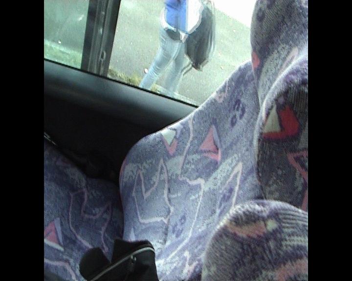

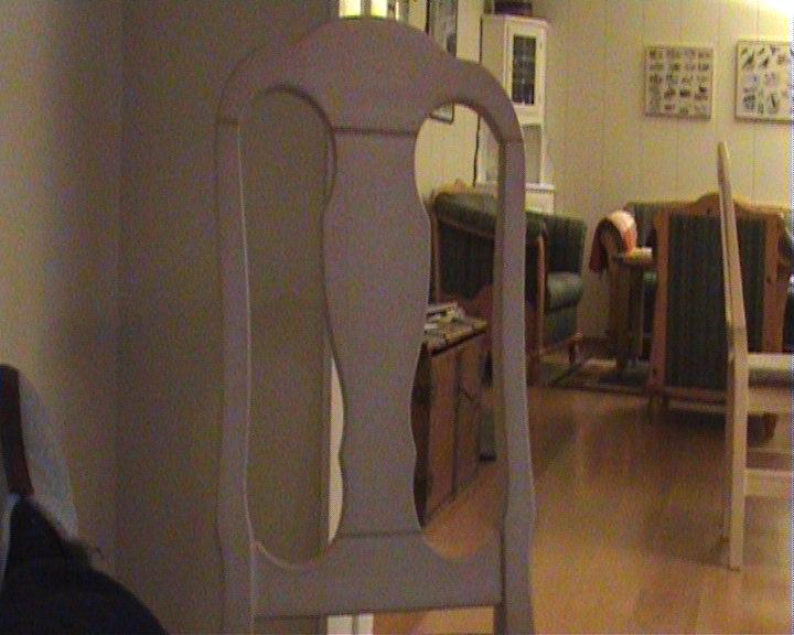

Zeph Skrevet 15. november 2007 Skrevet 15. november 2007 Ikkje ofte eg besøker denne kategorien, men no har eg eit lite problem. Kjøpte kameraet for 2 år sidan trur eg, men når eg skulle ta det fram i dag merka eg noko som eg ikkje heilt fekk til å stemme. Det ser ut som noko støy eller liknande på biletet. Eg har lagt ved to bilete, eitt med støy og eitt utan på ein kassett eg fant som var tatt opp på før. Er det innstillingar som har gjort noko, skal det være sånn eller er det noko feil? Har overført til PC med Firewire og henta ut bileta med Adobe Premiere. Dei er ikkje heilt optimale, litt bevegelse, men eg synest dei viser problemet greit. Det med stolen har denne støyen, det andre har ikkje.

asoeli Skrevet 18. november 2007 Skrevet 18. november 2007 Jeg synes bildet av stolen viser at det er tatt under dårlige lysforhold, fargestøyen tyder på det. Eller du har manuelt feilstilt kamera. Bildet av bilsetet viser tydelig interlaced-striper.
Kristallo Skrevet 18. november 2007 Skrevet 18. november 2007 Bildene ser ganske normale ut for den type kamera. Pøs på med lys det vil kurere problemet.
Zeph Skrevet 18. november 2007 Forfatter Skrevet 18. november 2007 Buss-setet er i bevegelse, så det er vel ikkje heilt representativt, men det var kun for å illustrere. Lysforhold ja, er absolutt ikkje noko god belysning på biletet av stolen. Det andre biletet er jo tatt frå innsida av ein buss i fullt dagslys. Det høyrest bra ut, takk for begge svar. Skal teste ut dette.
