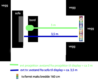

steff1 Skrevet 14. november 2007 Skrevet 14. november 2007 (endret) Jeg planlegger et mediarom og ønsker innspill til oppsett fra dere som kan dette.. Alle innspill mottas med stor takk, da jeg er ganske blank på feltet.. Rommet: Konsoll: Xbox 360 eller PS3 Display: Prosjektor vs Flatskjerm (LCD vs plasma) - hva egner seg best? I forhold til avstand mellom sofa og display på 3,5 meter, hva passer best? Maks 15000, gjerne mindre. Prosjektoren kan ikke være mer enn 3 m fra display grunnet skråtak over sofaen. Lyd: Hva slags digitalt (5.1) anlegg? Kan plasseres fritt i rommet. Maks 5000, gjerne mindre. Rommet: Stort, åpent rom, ca 20 m2 Action zone: Sofa, ca 3,5 m fra vegg. Noe annet jeg bør tenke på? Endret 14. november 2007 av steff1
E-wok Skrevet 14. november 2007 Skrevet 14. november 2007 Ligner mistenkelig mye på vårt (aka mitt) filmrom. Vi har ihvert fall 92" prosjektor, men tror det er litt lenger fra sofaen til lerretet enn 3,5 meter, så jeg vet ikke helt hva du bør velge. Hvis du går for TV så må du nok opp i 42+ for at det skal bli noe. 3,5 meter er ganske langt. Ikke at jeg bidra til å gjøre valget ditt lettere, men...

mbiof Skrevet 15. november 2007 Skrevet 15. november 2007 Prosjektor: Optoma HD 70 Har denne selv og den gir fantastiske bilder fra 360, ps3, hd dvd og blu-ray Eventuelt panasonic 100 Begge koster ca 8000 kr og begge er 720p Lyd: DENON AVR-1508 receiver til 3000 kr Høytalere: ARGON 6110S bakhøytalere til 1000 kr ARGON 7220 fronthøytalere til 1200 kr Du klarer deg uten senter og sub en stund. Dett skulle bli ca 13.200 + kabler + lerret 17.000 Gøy å planlegge innkjøp selv om det ikke er til meg selv.

Lil-H Skrevet 17. november 2007 Skrevet 17. november 2007 zellpropell: Hvis skjermen din er for fargesterk vil det alltid lønne seg kalibrere den korrekt. Jeg anbefaler DVE til jobben Min Samsung 40"M87(LCD) har et rødstikk i seg når den kommer fra fabrikken, men etter at jeg kalibrerte den så ser den helt konge ut. Så til trådstarter vil jeg anbefale deg en Samsung 40" M86/M87(eneste forskjeller sølvlisten som M87 har) https://prisguiden.no/product.php?productId=69910 . Denne har Full HD, og det tar seg sykt bra ut på Blu-ray og PS3, og den funker også selvsagt godt på DVD også. Med en avstand på 3.5M så funker en 40" veldig godt, selvom en 46"/50" også hadde passet ypperlig. Du kan også selvsagt velge projektor og lerret, men resultatet vil ikke bli like godt (vil ikke få FullHD til under 15laken, eller noe som er tilsvarende like godt som den TV'en jeg nevnte over) Her kan du ta en titt på min profil hvis du vil: http://avforum.no/minhjemmekino/show.php/Lil-H Hvis du så skal velge projektor vil jeg anbefale deg en svingod LCDprojektor fra Epson (denne likte jeg bedre enn InFocus N65 og BenQ8720!). Følg evt http://www.projectorcentral.com/Epson-EMP-...-calculator.htm hvis du går for dette, og kjøp en fet pakke fra Avsjop: http://www.avshop.no/SystemConfigurator.aspx?q=st:10502866 Du vil i værste fall klare ca et 77" lerret på 3.5M i avstand! Så var det lydanlegg. Det er fult mulig å kjøpe forsterker, CD/DVD-spiller, 5 høyttaler og en sub. Men et komplett system vil funke svært godt, og vil i mange tilfeller bli billigere. Jeg har ikke prøvd så mange av disse satelittgreiene, men jeg er godt fornøyd med hva Harman Kardon har produsert.. Bah, jeg kommer ikke inn på siden som jeg vil, så jeg poster lydanlegg etterpå Men ta en tur på www.avforum.no - de vil kunne hjelpe deg mye bedre enn hva 'hjemmekino'biten på diskusjon.no kan Er mange tråder som din, så søk litt rundt!
